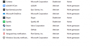

Da sind ja üble Einbrüche drauf.
Läuft da viel im Autostart (Taskmanager)?
Ansonsten:
System und Daten sichern, Platte neu Formatieren und Rücksichern.
