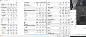

Okay... mach das mal. Afterburner hat ein Temp Limit sofort gemeldet und was komplett schräg ist, die Power Usage... die liegt so bei 65W...viel zu wenig, kein Wunder das die da nicht über 900MHz kommt. Bin ja mal auf das hwinfo log gespannt.

Hier das gewünschte bild
also ich hab das mit hwinfo im leerlauf gemacht, soll ich nochmal bei betrieb machen ?
du musst schon das machen was ich schreibe ;)
generiere bitte ein Log:
Klick auf das Symbol mit dem PLUS, spiele dann 2-3 Minute, beende das Logging, speicher die Datei und lade die dann als ZIP hier hoch.
Auf den ersten Blick würde ich sagen: deine Karte hat einen Weg... aber um mehr sagen zu können, brauch ich das Log.

na da haben wir doch schon was:
Das ist viel viel zu hoch für das bisschen Spannung und Leistungsaufnahme...

Also bei dir versagt eindeutig die Kühlung komplett oder der DIE hat einen weg...
Garantie? Dann einschicken
Keine Garantie? Kühler demontieren und nen repaste machen...
Am Windows liegt es zu 100% nicht.

naja ... keine Ahnung, aber das ist eigentlich auch völlig egal, die Zahlen lügen nicht und die Zusammenfassung:
900Mhz bei nur 35W ergeben über 100 Grad und da taktet die Karte halt gnadenlos ins nirvana runter
Also ein defekt liegt auf jeden Fall vor, es gibt nur noch zwei Möglichkeiten:
1. die GPU oder besser, der DIE hat einen WEG
2. die Wörmeleitpaste...aber selbst wenn die komplett ausgetrocknet wäre, sollte das nicht in den temps enden
3. der GPU Kühler selbst hat keinen Kontakt mehr zur GPU
Punkt 3 könnte schon sein, wenn der Lüfter solange in unwucht lief

Gewackelt? Gewackelt!!1! ...wtf
Sag ich doch...Punkt 3. Ich wette nen hunni das der Kühler keinen Kontakt mehr zur GPU hat.
