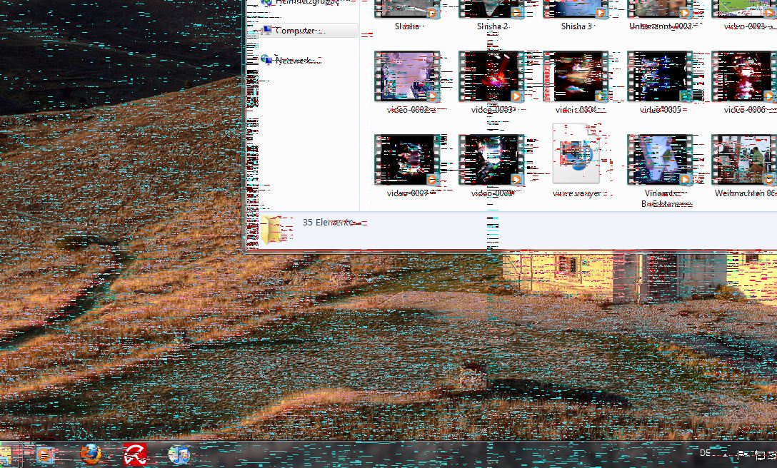

mein PC ist gestern nach ein paar Minuten zocken plötzlich gefreezet und hat sich neugestartet.
Während des startens von Windows kam jedoch ein Bluescreen. Auch nach mehrmaligen Versuchen ließ sich der PC nicht starten.
Im abgesicherten Modus ließ sich der BSOD umgehen, jedoch fielen mir Grafikfehler bei der Darstellung auf.

PS: http://www.qpic.ws/images/8I182472.jpg
So in etwa war der Fehler nur DEUTLICH schwächer.
Sieht irgendwie nach V-RAM Problemen aus, wenn die auf mehreren Systemen den Fehler aufweist dann wäre die ein Fall für die ewigen Jagdgründe. Ist die Karte denn überhaupt sauber und wie sahen die Temperaturen aus?

Hab sie glaube ich repariert bekommen.
Nachdem ich die Kühler entfernt hatte und die Karte 20 Minuten bei 120°C Umluft im Ofen hatte,
sie danach mit neuer WLP wieder ordentlich zusammen gebaut hatte,
und schließlich noch die Treiber neu installiert,
läuft sie jetzt wieder problemlos.
