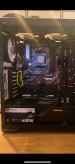

Habe mir einen Pc zusammengebaut:
Board: Asus Prime B450-AII
Cpu: Ryzen 5 3600xt
Ram: 2x 16gb (3200mhz)
Gpu: Gtx 1080 ti
Netzteil: 600w Thermaltake
kein Rgb oder sonstiges
Mein Problem ist wenn ich den Pc starte funktioniert alles normal, hab Windows neu installiert. Wenn ich im Desktop gelangt bin startet nach kurzer Zeit mein Pc neu. Bzw kommts mir so vor wie wenn die Gpu neu startet. Aufjedenfall ist dann mein Bildschirm schwarz und so ein komisches geräusch kommt glaub ich von der Gpu. Dann warte ich wider und schaltet kurz ein und wider aus. Letztens ist der Pc sogar 30min gelaufen ohne das irgendwas war. Hab alle Updates über Windows machen können und auch über Nvidia Grafiktreiber. Leider ohne Erfolg.
Weis vl jemand eine Lösung oder woran es liegen könnte ? Kann am Nm ein Video dazu machen.
lg Bensch

Wie ist es mit der Kühlung im PC bestellt? Pusten die Lüfter in die richtige Richtung? Ist die Wärmeleitpaste auf der CPU OK und hat der CPU Kühler korrekten Kontakt?
Könntest du ein paar Bilder von dein PC hier Posten?
Was macht der RAM? Hast du DOHC aktiv? Du kannst den RAM auf Fehler mit MemRAM86 testen.
Um ein Überblick von dein PC zu bekommen wäre nach einer Belassung ein Screenshot von HWiNFO mit allen Sensoren und Werten hilfreich.

Was ich vergessen habe, das Mainboard leuchtet ORANGE
Ob die Gpu fehlerfrei ist kann ich nicht sagen, hab sie von Willhaben und laut verkäufer sollte sie funktionieren. Typisch willhaben käufe :/
Habe vorbe 2x Lüfter hinten 1x und oben 2x lüfter. Alle richtig verbaut so das vorne Luft hinein kommt und hinten/oben Raus.
Wärmeleitpaste neu gegeben bwi Cpu und Lüfter sollte auch gut montiert sein.
