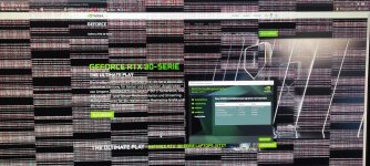

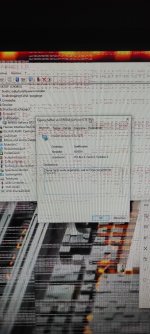

Als letztes aktivierte ich erneut das XMP Profil und damit endete es. Folgende bekam ich folgende unschöne Bilder zu sehen wenn ich nach etlichen Versuchen ins Windows kam.
![1634331860729.jpg 1634331860729.jpg](https://extreme.pcgameshardware.de/data/attachments/813/813040-d1126e10502c21a603f386ff6dffa219.jpg)
![1634331860759.jpg 1634331860759.jpg](https://extreme.pcgameshardware.de/data/attachments/813/813042-b176f84ad63cc4d9bd45bab592de1d70.jpg)
Selbst im Bios trat der Fehler auf.
Nun schlugen auch alle weiteren Versuche das Problem zu beheben fehl. Weder der oben beschriebe Weg noch ähnliches half.
Der Gerätemanager gab den Fehlercode 43 aus und auch die Debuganzeige des Mainboard hing im Bootvorgang sehr lange mit dem Code "9E".
Leider konnte ich nicht genau herausfinden was der Fehlercode des MB bedeutet, aber es scheint ein Problem mit einem PCIE Device zu sein.
Irgendwann passierte dann gar nichts mehr und der Bildschirm blieb endgültig schwarz.
Da die Karte über einen Riser angeschlossen ist probierte ich diesen natürlich auch an einem anderen Slot PCI-E aus. Ebenso probierte ich einen weiteren Riser den ich hier habe aus. Leider erfolglos.
Zumindest der zweite Riser muss funktionieren, über den läuft meine HD 7890 im Moment.
![Zwinker ;) ;)](/styles/ctec/images/smilies/zwinker4.gif)
Die Karte direkt im PCI-E Slot testen konnte ich bisher nicht, das die Schläuche der Wasserkühlung dafür natürlich nicht ausgelegt sind.
Auch ein Biosreset brachte diesmal keine Besserung und seither bleibt der Monitor einfach schwarz. Auch der Wechsel des Displayports oder auf HDMI braucht nichts.
Ich konnte vor dem einstellen des Betriebes der Grafikkarte noch einen Screenshot aus HWInfo machen und dort ist zu sehen das die Menge an Grafikspeicher mit "unknown" angeben ist.
Da ich nicht wahr haben wollte das die Grafikkarte aller Wahrscheinlichkeit nach platt ist und der Fehler nach dem Aktivieren des XMP Profil erneut auftrat, hatte ich den RAM im Verdacht. Also habe ich die Gskill Sticks gegen 16 GB Corsair Vengeance getauscht, welche im Vorgänger System problemlos liefen.
Ihr ahnt es, ohne Erfolg. Egal ob beide Sticks oder nur einer, egal ob in A1, A2,B1,B2, nichts ging.
Ich gehe jetzt einmal davon aus, dass sich der VRAM der Karte zerlegt hat und die Karte damit durch ist.
Nun stellt sich mir die Frage, kann die Aktivierung des XMP Profil Einfluss auf die Grafikkarte haben? Kann dies vielleicht sogar Einfluss auf den VRam (Spannung o.ä.) gehabt haben und zum ableben der Karte geführt haben?
