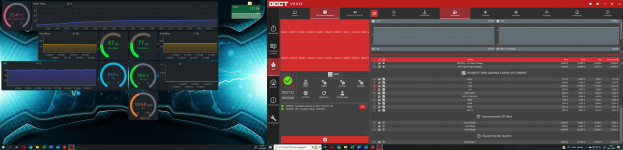

Hi Leute,
nach langer Suche im Netz und unzähligen Foren hab ich mich beschlossen hier mal nachzufragen ob irgendjemand noch eine Idee hat um mein Problem zu lösen, denn ich bin mit meinem Latein am Ende.
Mein neuer PC besteht im Großen und Ganzen aus:
Gigabyte Z690 Gaming X (Bios F20b / Rev 1.1)
Intel 13600k
Straight Power Platinum 1000W
4x Corsair DDR4-3200 Vengance Pro RGB
GTX 1070 FE (noch)
Wakü von Aquacomputer (D5 Next,......)
Nun das Problem:
Der Rechner läuft mal 5 Stunden am Stück, mal 10 Minuten und macht dann ohne Vorwarnung einen Neustart.
Dies passiert sowohl im laufenden Betrieb, als auch dann wenn ich nur im BIOS bin.
Zunächst mal alle auf mechanische Beschädigung überprüft - nichts zu finden.
Alle Stromverbindungen überprüft - alles ok
DDR alle Varianten getestet (A1 + B1 + A2 + B2) - (A2 + B2) - (A1 - B1) .... usw.
verschiedene DDR getestet ( G.Skill Trident Z - Corsair LPX ,......)
verschiedene Netzteile getestet (Seasonic, Fractal Focus)
OCCT Stresstests durchgeführt - bis zu einer Stunde ohne Spannungs- oder Thermische Probleme (CPU Max ~58°C - GPU ~ 40°C)
dann läuft der Rechner ein paar Minuten im Leerlauf und zack .... Neustart (ohne irgendwelche Meldungen oder Bluescreen, etc.)
Wie oben auch schon erwähnt, passiert das auch wenn ich im BIOS bin ... mal nach ner Stunde, mal 10 Minuten.
Irgendeine Idee woran es noch liegen könnte, denn ich bin echt mit meinem Wissen am Ende.
lg Viti

Hab Mal Intel XTU installiert und den vcore im BIOS etwas hochgedreht und festgestellt das unter Last die CPU ziemlich konstant bei ~ 1,25v bleibt, im IDLE jedoch die Spannung immer wieder unter 0,8v fällt
Das ist vom Prinzip her normal. Wenn die CPU nichts zu tun hat, braucht sie kaum Strom und der Ladungsfluss an den wenigen Stellen, die arbeiten (zudem mit niedrigerem Takt) reicht auch bei geringer Spannung aus. Aber halt nicht unbegrenzt niedrig und meine Vermutung ist, dass dein System irgendwo auf dem langen Gefälle aus sinkendem Spannungsbedarf und sinkender Spannung einen Punkt hat, an dem es eben nicht ganz ausreicht. Einfach über die gesamte Strecke etwas draufzupacken ist keine elegante Lösung für so ein Problem. Aber es ist eine zuverlässige Methode, um es testhalber auszuschließen.
