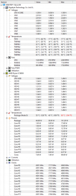

Die max 80°C VRM Temp aus dem HWInfo Screenshot beziehen sich auf einen Sensor der irgendwo in der nähe der Spannungswandler sitzt. Wenn da wirklich 80°C erreicht werden, ist die TATSÄCHLICHE DIE Temperatur der MosFETS HÖHER. Aber noch nicht kritisch. MosFETs können je nach dem 125°C bzw 150°C vertragen. Nur eben nicht dauerhaft.

Naja der ECO Mode mit den 65w scheint zumindest nicht wirklich zu greifen. Lt HWInfo ziehen die Kerne über 90w. Keine Ahnung welche PBO Limits Gigabyte bei "Auto" einstellt. Die komplette Package Power wird mit knapp 129w reported.
