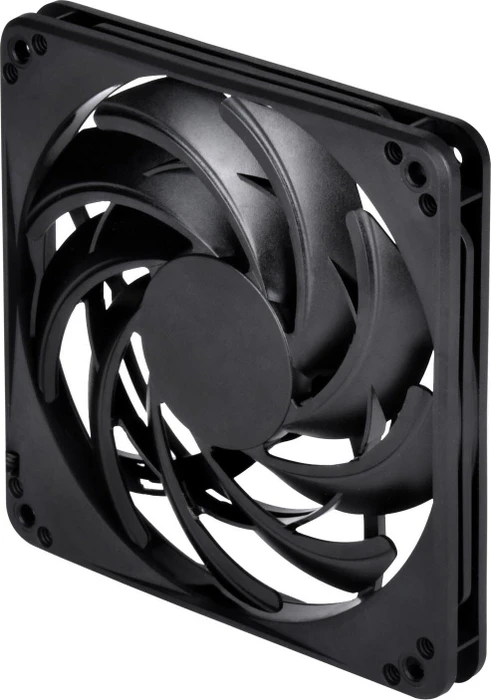

Oder man nimmt einen "slim" Lüfter, damit etwas mehr Platz für das Kabel ist?
Z.B.:
1cm mehr Platz :daumen:
(gibt auch ~16/17 oder 20 mm Varianten)

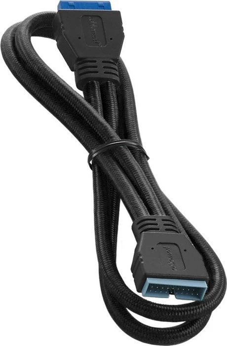

Moin,
kann da auch nur Googlen:
Gibt es in diversen Farben, aber wahrscheinlich genauso Unflexibel wie das Original Kabel
Bei Caseking isses doch Lagernd? Die jungs brauchen halt Aktuell ein paar Tage mehr
