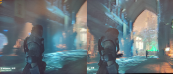

@JoM79 : Ich muss doch nochmal nachhaken:
Und zwar habe ich heute (eigentlich zum Arbeiten) einen zweiten Monitor (einen älteren Eizo 24"), via Displayport angeschlossen und nun tritt das Problem wieder (und zwar drastisch verstärkt) auf.
Helle Bereiche im Spiel ziehen seltsame dunkle Schatten hinter sich her. Sobald ich den zweiten Monitor ausmache, ist das Problem verschwunden (und das auf dem ersten Monitor angezeigt Bild wird dann zudem insgesamt etwas dunkler dargestellt).
Freesync im Monitor und Gsync in der Nvidia-Systemsteuerung sind deaktiviert. Mir scheint es, als sei nicht Gsync das Problem aber das Abschalten ein workaround (nur doof, dass ich jetzt keinen zweiten Monitor beim Spielen betreiben kann).
Hast Du und/oder auch noch jemand anderes ne Idee, woran es noch liegen könnte?
Lieben Dank!
PS. Ich habe noch ein Bild angehängt. Links ist das Bild für das Auge normal und es sieht alles geschmeidig aus, rechts ist das Bild sehr unruhig und so eigentlich nicht spielbar (trotz deutlich über 100 fps)
Den Ufo-Vergleich konnte ich nicht gut abfotografieren, da der Bildschirm ja seltsamerweise unterschiedlich hell ist, abhängig davon, ob der zweite Bildschirm läuft und damit ist das Foto dann schwer vergleichbar, wegen der unterschiedlichen Belichtung des Sensors der Handy-Kamera.
PPS. es ist aktuell so deutlich, dass ich es sogar auf dem Desktop merke, wenn ich z. B. das Startmenü öffne..
PPPS. Der Zweitmonitor (60hz) zeigt ein normales, gleichmäßiges Bild an.
