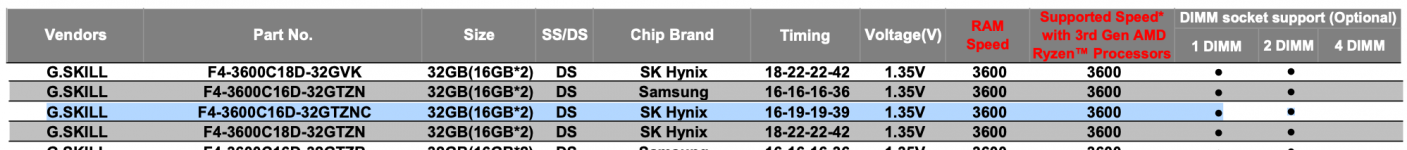

Ich habe jetzt auch bei ASUS die QVL zu meinem Board gefunden - siehe Screenshot 2
Ich habe das Modul bzw. Kit --> F4-3600C16D-32GTZNC
Empfinde es auch irgendwie ordentliche verarsche, wenn alle - inkl. der QVL von ASUS - sagen, dass die Kombination ohne Probleme auf 3600MHz läuft und es wohl doch nicht so "einfach" ist.
Auch G.Skill als Hersteller hat keine "Einschränkungen" genannt - weder auf der Packung noch auf der Homepage - siehe Screenshots 3 und 4
