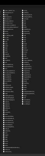

Wie man auf dem Bild sieht habe ich mir mal den reinen Treiber besorgt aber ich weiss gerade nicht, welche Datei konkret die richtig ist oder zieht sich Windows die Info alleine?
gruss Robert

Zum dritten Bild:
Habs mal über den Geräte-Manager versuch und dann Treiber aktualisieren, Treiber auf PC suchen und den Pfad vom Display-Driver angegeben. Da kommt zwar als kompatible Hardware die 3090 aber dann bricht er auch ab.
Fehlermeldung: "das System kann nicht vom angegebenen Gerät lesen"
