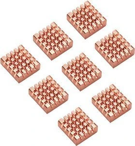

Könnt ihr mir so Klebepads, wie sie beim Morpheus dabei waren (und leider nicht haften geblieben sind) empfehlen?
Ich überlege im Angesicht der Frage was noch zu kühlen ist direkt noch ein paar low profile Kühlkörper zu kaufen.
Gibts da Empfehlungen?

Also Heatsink-technisch bleibe ich vorerst bei den vom Morpheus mitgelieferten. Ich bin nur
momentan damit beschäftigt, dass ich für die Mosfet-Heatsinks aus Kupfer zwischen Wärmeleitklebeband und Wärmeleitkleber hin und hergerissen bin.
Gegen den Kleber spricht halt das Anmischen und die Endgültigkeit. Gegen das Klebeband die geringere Wärmeleitfähigkeit und dass es evtl dem Gewicht der Heatsinks nicht gewachsen ist.

Nimm nen Kleber das Wärmeleitklebeband fällt ständig runter. Hab das damals bei meiner Vega Karte gemacht und hab jeden Tag irgendeines entweder im Lüfter hängen gehabt oder am Boden des Gehäuses.

.... immer dran denken, die Kühler hängen amPad......
.... ICH würde mir wegen der Endgültigkeit keine Sorgen machen., oder hat die Karte noch Garantie? Den origiblen Kühler hast du sicher auch nicht dazu bekommen.
Dann würde ich was für die Restlaufzeit der Karte tun und ordentlich Kühler mit Kleber drauf.
Lese noch einige Bewertungen für Kleber und Pads, damit du deinen inneren Schweinehund gegen Kleber besiegst.
Pads sind IMMER ein Risiko, sie könnten sich lösen. ... nicht heute und morgen aber später und wenn du nicht ständig kontrollierst,
eins abfällt und wenn es ungünstig läuft die Karte schrottet.

Ich habe mich jetzt für Kleber entschieden :)
Der kommt morgen an.
Sooo, alles ist verklebt und wartet nun auf die Aushärtung. Mit dem Kleber habe ich etwas rumgesaut, aber ich glaube, dass das nicht zu Problemen führen sollte.
