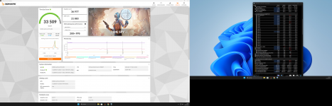

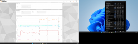

und was sagen sie zu den werten ?
Also wenn ich da rote Werte sehe und dann auch noch "Thermische Kern Drosselung = JA" würde ich mal drauf tippen - es überhitzt.

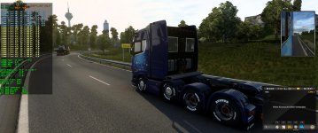

Zunächst mal CB R23 vergessen, das Programm lastet alle 24 Kerne mit 100 % aus und dann ist es auch keine Wunder das über 300 Watt gezogen werden und Temperaturen zu Kopf steigen. Lieber mit Games testen und dann das OSD vom Afterburner nutzen. Denn damit kannst du dir Live während der Games Temperaturen und Auslastung der Grafikkarte und des Prozessors anschauen.
Beispiel:
In meinem Fall nutze ich den Afteburner zusammen mit HWInfo.
Schau mal im Windows Energiesparplan was dort eingestellt ist.
Hösteleistung
Beispiel:
