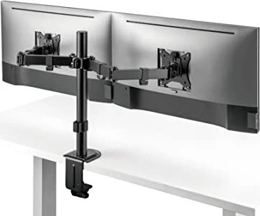

Ohne Höhenverstellung und/oder Neigung sind die sogar noch günstiger. Eine Vesa Aufhängung hat jeder Monitor, wenn es vom Platz und Schreibtisch passt, eine Monitorhalterung dazu, dann kann man schon schön was sparen dabei, vor allem beim Kauf von zwei Monitoren.
Wandhalterungen sind auch nicht teurer.
Danke für die Vorschläge. Monitorhalterung werde ich mir dann an den Tisch dran machen.
