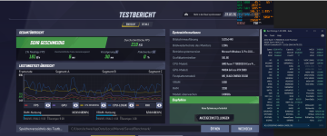

Während die meisten Graphen so aussehen ...
siehen die Graphen von @matkoehl @BlueScreenBuddha @meckswell also einer Minderheit, so aus ...
Kann mir bitte jmd die Graphen erklären? Und im unteren Bild die "Dolomiten" mit Peaks über 3000, was zeigt diese Linie an? Hab Farbschwäche, kann das nicht richtig zuordnen.
Und RHI - was ist das? Ich hab da über 700. Was ist das?
Und im unteren Bild die "Dolomiten" mit Peaks über 3000, was zeigt diese Linie an? Hab Farbschwäche, kann das nicht richtig zuordnen. Und RHI - was ist das? Ich hab da über 700. Was ist das?
Merkwürdig. Gut ich habe extrem übertaktet, aber ca 35FPS weniger ist ist echt komisch. Ich würde aber sagen, du bist immer noch im GPU Limit, mein 7800X3D hat bei niedrigsten Einstellungen 309FPS gemacht. Gibt der 9070XT mal richtig OC. @Tornavida hast du irgendwas besonderes eingestellt?
