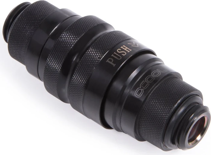

Das Set für die CPU ist doch in meiner Geizhalsliste. Das beinhaltet alles was eine normale AIO auch mit bringt. Der Unterschied ist nur, dass die Verbindungsschläuche bei einer Alphacool mit sogenannten Schnellverschlüssen versehen sind. Und man so die "AIO" dann eben erweitern könnte. Zum befüllen gibt es einen "Fillport". Über diesen kann man Kühlflüssigkeit aufstocken.
GPU und CPU auf einem Radiator wirst du nicht glücklich, weil dann die Lüfter schneller drehen müssen. Der Rechner würde zwar nicht überhitzen, aber würde keinerlei Vorteil gegenüber Luftkühlung bringen. Die AIO von Alphacool ist aber erweiterbar, bedeutet, der Schlauch würde auch über einen zusätzlichen Radiator + GPU-Kühler gehen können. Es gibt sogar noch eine zusätzliche Pumpe zu kaufen, die dann extra angeschlossen den Durchfluss verbessern könnte.
