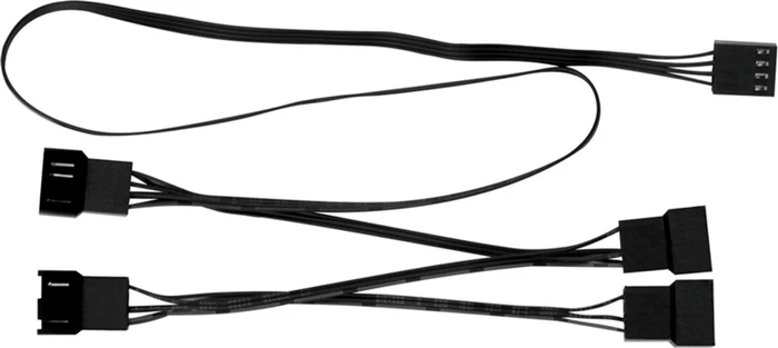

Ist ein großes Gehäuse. Das hat nur einen Frontlüfter. Vorne einen reinblasend und zwei hinten/oben raus ist doch Blödsinn. Den vom Deckel baust aus und baust den in die Front dazu ein, dann hast du zwei vorne, einen hinten rausblasend. Wenn die Lüfterkabel keinen Daisy Chain Anschluss haben brauchst noch ein Kabel dazu, die zwei Frontlüfter hängst damit zusammen. Hat den Vorteil, beide Frontlüfter laufen synchron, du brauchst am Board nur einen Anschluss und im Bios ggf nur eine Lüfterkurve.be quiet Shadow Base 800 DX

ARCTIC 4-Pin auf 4x 4-Pin Verteiler ab € 3,20 (2026) | Preisvergleich Geizhals Deutschland
✔ Preisvergleich für ARCTIC 4-Pin auf 4x 4-Pin Verteiler ✔ Bewertungen ✔ Produktinfo ⇒ Y-Kabel/Verteiler: 1 auf 4 (4-Pin auf 4-Pin) • Kabelkonfiguration: 1x 40cm, 1x 50cm, 1x 60cm, 1x 70cm • F… ✔ Lüfterkabel ✔ Testberichte ✔ Günstig kaufen

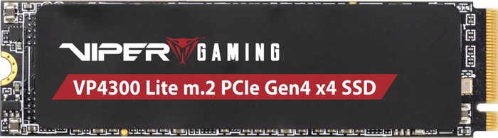

Eine schnellere Nvme:
Patriot Viper VP4300 Lite 2TB ab € 226,61 (2026) | Preisvergleich Geizhals Deutschland
✔ Preisvergleich für Patriot Viper VP4300 Lite 2TB ✔ Bewertungen ✔ Produktinfo ⇒ Kapazität: 2TB (entspricht ca. 1862.65GiB bzw. 1.82TiB, weiterführende Informationen ) • Bauform: Solid S… ✔ Solid State Drives (SSD) ✔ Testberichte ✔ Günstig kaufen
