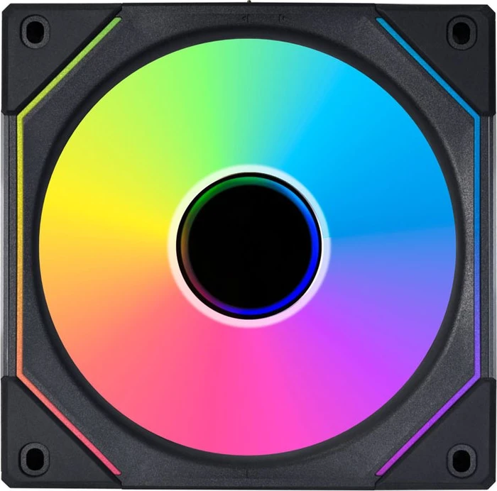

Im Video sind die Uni Fans:
Wenn du möchtest klicke ich dir auch damit was zusammen.
Aber erstmal Fractal, die haben Daisychain, das ist daher die einfachste Lösung:
Die haben RGB und PWM Daisychain, alle 140ger an eine Kette, alle 120ger an eine Kette,
alles aufs Board, Karte aufs Board, fertig.
Ggf. zwei einzelne 120ger dazu bestellen um den CPU Kühler leuchten zu lassen.
So brauchst du nur die Board und G-Skill Software und einmalig die Sapphire Software für RGB In.
Bei E-Loops und den Uni Fans brauchst du wieder RGB Splitter.
E-Loop wäre dann die Geschichte:
Ggf. + zwei 120mm Lüfter für CPU Kühler, dann noch nen PWM und RGB Splitter dazu.
Alles aufs Board, MSI + G-Skill Software und go.
Hallo,
Ich würde es tatsächlich gerne genauso wie in dem Video machen. D.h. ich nehme die Uni Fans und sogar den CPU Kühler:
So ein ASRock Taichi Board mit sich drehenden Zahnrädern, wie es dort verbaut ist, gibt es aber nicht für meine CPU, oder?
Was brauche ich sonst noch an Kabeln oder Steuerung wegen der sechs Lüfter, die ich bestellen muss? Und findet man irgendwie heraus wie viele 140er und wieviele 120er das sind beziehungsweise welche passen?
Hallo,
Dann brauchst du wie bei den E-Loops die Uni Fans und die Adapter:

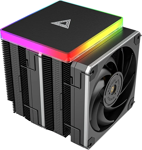

Ich persönlich würde tatsächlich auf den AK Digital setzen,
der sieht einfach so verdammt gut aus in den Fractal Gehäusen.
Da hattest du mich schon - der hat n Display :ugly:
Kannst natürlich auch den Montech nehmen, im Video lässt er ja auch vorne den Lüfter auf dem CPU Kühler weg,
auch das wäre möglich, würde ich aber auch nicht machen.
Du brauchst Adapter um RGB zu den Uni Fans zu verteilen, das EK Ding.
Die Unifans können dann auch teilweise hintereinander gesteckt werden, wahrscheinlich vorne und oben.
Für das PWM Signal dann noch die EK Verteiler.
