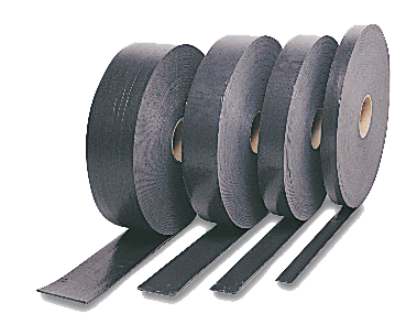

Mit etwas Geschick kann man sowas selbst herstellen. (Schallschutzklebeband für Decken-/Wandprofile zum Trockenbau) Achtung, ist eventuell nicht für Extreme-Kühlung anwendbar!
Ob man wirklich die Klebeseite dafür benötigt, oder nicht, kommt dabei ganz auf die Weiterverwendung an. Kleberückstände seiner Lösung sind recht gut mit Klebeetikettenentferner entfernbar, was das Zurückversetzen in den Originalzustand vollumfänglich ermöglicht.
Andererseits ist eine Lösung ohne Klebefläche auch einsetzbar, sofern diese sich ordentlich fest in den "Taschen" einklemmen läßt.
Man kann wenn man will und nicht zu bequem ist, einiges selbst zustande bringen.
