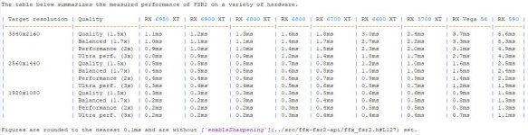

ganz interessante Messung von AMD ... die 6800xt scheint optimal zu sein für FSR2.01
(kaum langsamer als die 6900)
1080p@Quality sieht auch ganz gut aus, ... könnte für viele kleine Grakas passen
(muss dann nur noch die Quelle=Game auch in der Resi 1200x707 genug Details haben fürs Upsampling)
edit:
4k@Perf ist ja mal richtig stromsparend = ideal für den Hochsommer.
4k@quality kostet auch net allzuviel mooore (ca.20W, wenn ich mal bei ca. 60fps für 4k bleibe)

Eine 6900 XT "Air" ist nie nennenswert schneller als eine 6800 XT "Air" (jeweils Referenzkarten mit 300 Watt TBP). :-) Das ist technisch auch gar nicht möglich. Je nachdem, wie viel Glück man bei der Siliziumlotterie hat, ist eine elektrisch sehr gute 6800 XT fast auf Augenhöhe zu einer 6900 XT, die den Test gerade so bestanden hat.
Raff
In Abhängigkeit vom Takt/Shaderanzahl sind die Volt bei ner 6900 kleiner als bei der 6800xt, insofern kann normalerweise
die 6900 etwas effizienter arbeiten, weil die Kurve net linear ist und die 6800xt nach meinem Geschmack
etwas über Sweetspot ab Werk läuft.
Die 6900 braucht bei guter Auslastung halt net so hoch takten für die gleichen Fps.
