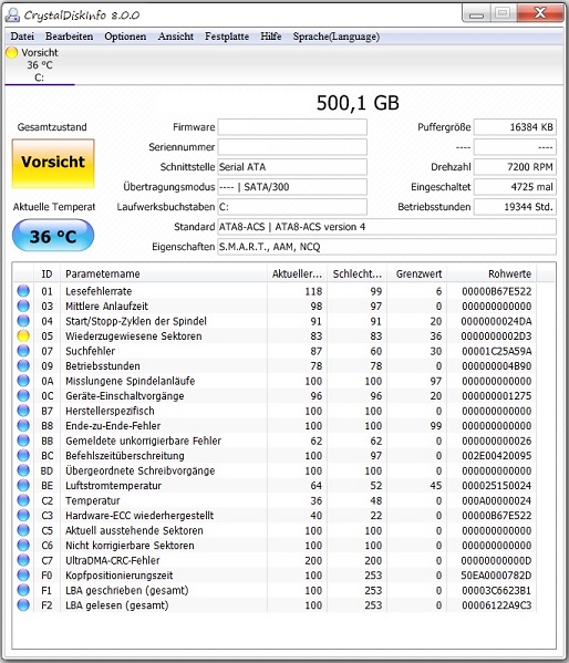

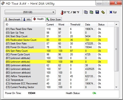

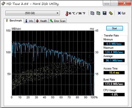

Und..... durch CDI..... aha..... wollt die HDD eh schon sehr lang mal tauschen was man an den Betriebsstunden recht gut erkennen kann. :ugly:

aber es ist seltsam, daß sie nicht angezeigt wird.
Die 500 GB HD sollte gewechselt werden, die verabschiedet sich langsam schneller werdend.
Weis ich jetz auch dank CDI und eig wollt ich das schon längst längst erledigt haben! >< Nur aber respekt für die Leistung Maxtor. ;)

Das müßte eigentlich reichen beim FX 6350, obwohl der manchmal recht viel Strom verbraucht (> 100W).
Ich würde erst mal die HD wechseln und dann weiter beobachten.
