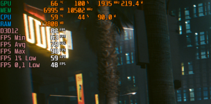

Nur nochmal als Vergleich, ich bin in Cyberpunk mal 10 Minuten durch Night City gelaufen und habe einen Benchmark mit dem Afterburner gemacht. Das ist in WQHD mit Ultra Settings, DLSS Performance, aktiviertem Raytracing außer Reflexionen und Raytracing auf Mittel.
