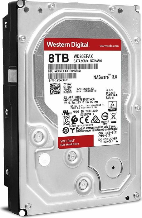

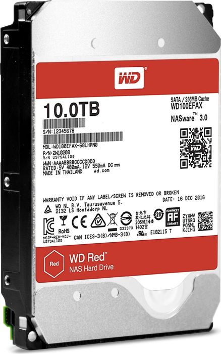

Edit: Bei den Platten mit 8 TB aufpassen, da gibt es umgelabelte Platten von HGST mit Heliumfüllung. Die WD Platten ab 10TB sind anscheinend alle von HGST und mit Helium.
Die Platten unterschieden sich aber recht deutlich vom Design. Links WD, rechts HGST:

Ich muss diesen Thread einmal ausgraben, da ich aktuell selbst nach neuen Platten suche und die WD60EFAX nach meinen Informationen entgegen denen von Geizhals eine SMR Platte ist.
Dafür spricht die Tatsache das es sich um eine 3-Platter Platte handelt, also 2TB Platter verbaut sind. Die gibt es aktuell nur mit SMR (u.a. die neue WD20EFAX besitzt auch genau eine einzige 2TB Platter)
Note: These are brand new as of March 2019 and certainly aren't helium-based. (Note the likely-similar Blue EZAZ models in the other section.) Some correspondence with a reader and WD Support confirmed SMR and three platters inside the 6TB EFAX, of which the case design is unlike anything I've seen before from WD. (The same correspondence also revealed a weight of 567 grams.) It would seem according to other online sources that the 2TB model also employs SMR. (Quelle: The HDD Platter Capacity Database: HDD Platter Database - Western Digital - 3.5" (RE/Gold/Se/Black/Red))
Bilder der HDD: https://akiba-pc.watch.impress.co.jp/img/ah/docs/1172/323/twd6efax1.jpg
In einer Kompatibilitätsliste einer Firma für Überwachungssysteme werden die neuen WD RED HDDS als SMR NAS Drives bezeichnet.
