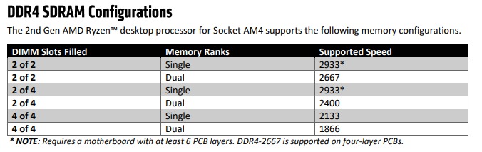

Ryzen bzw AMD gibt die Frequenzen bei der Speicherbelegung folgendermaßen an.
Heißt, du kannst maximal "offiziell" nur 2133 MHz mit 4 eingebauten Speicherriegeln (single Ranked) betreiben, alles darüber hinaus ist "übertakten"
Ist aber nicht weiter schlimm, wenn du dies überschreitest.
