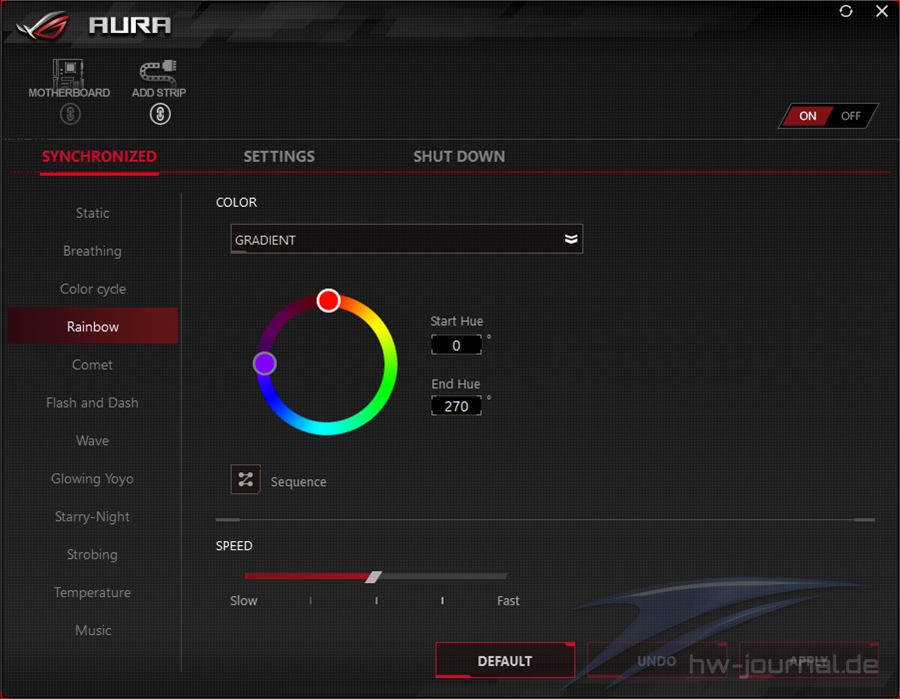

AW: Frage zu RGB-Beleuchtung an EKWB EK-Velocity RGB CPU Kühler auf ASUS Maximus XI
Da ist gar nix vertauscht.
Header passt nur einer. Der 4-Fach der 3-Fach ist für adressable RGB (Leisten / Lüfter)
Lösung ist simpel - Asus Aura Sync aufmachen und auf Einstellungen.
In der Mitte das 2. Menü da kann man genau die Kabelbelegung einstellen.
Da steht dann "Header" oder so. Da klickst auf den Schraubenschlüssel und dann zeigt er die Farben an und du musst klicken welche Farbe sichtbar ist.
Danach stimmts wieder.
