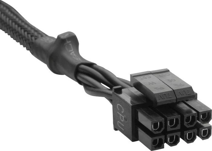

Falls doch müsstest du dir dieses Corsair Kabel nachbestellen:
