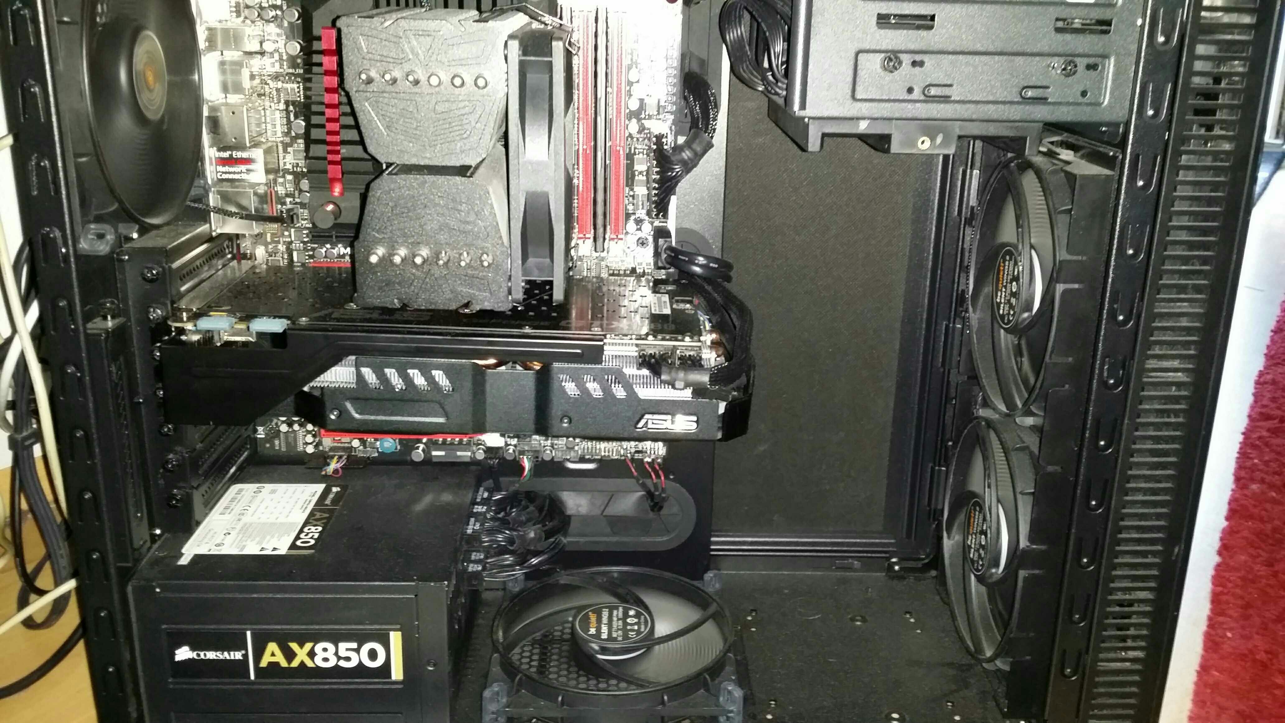

Also ich habe das Fractal Design R4 (die PCGH-Editon; gedämmt und ohne Gehäuselüfter-Perforationen an Deckel und Seitenwänden).
Als Gehäuselüfter sind BeQuiet Silent Wings 2 140mm PWM (über das Mainboard gesteuert) verbaut -
vorne 2 nach innen blasend, hinten 1 nach außen absaugend.
Der 3570K ist auf 4,5 GHz übertaktet und dazu läuft noch eine Asus GTX 680 DCII TOP (also die mit max. OC ab Werk).
Das System ist absolut kühl und im Idle beinahe unhörbar und auch unter Volllast sehr leise.
Was ich damit sagen will: Ein guter Luftzug von vorne nach hinten reicht idR. auch bei Übertaktung völlig aus (gerade bei 2x 140mm vorne).
Ein Lüfter im Seitenteil stört eher den Luftstrom.

Das heisst 2 vorne und 1 hinten? Hast du 3 Silent Wings also gekauft?
Ich habe mein Case gerade nochmal geöffnet und sehe, dass ich sogar noch einen im Boden nach oben gegen die Grafikkarte blasend eingebaut hatte.
Sind alles Silent Wings 2 140mm PWM.
In der Beschreibung des Gehäuses steht, dass vorne nur ein 140er und ein 120er Platz hätten, aber es passen definitiv beide 140er Silent Wings 2 rein.

Ich rate auch zur PCGH Edition. Diese hat an den meiner Meinung nach ungünstigen Stellen zumindest keiner Lüfterplätze. Im Deckel und in der Seite steigt die Lautstärke nämlich ziemlich an, wenn du dort was verbaust.
Ich rate wie gesagt nur zu 2 vorne und einem hinten. Unten finde ich nicht wirklich nötig.
Dass der Lüfter unten wirklich notwendig ist, bezweifle ich auch.
Meine damalige Gainward GTX 570 GLH war ein extremer Hitzkopf, daher wollte ich auf Nummer Sicher gehen.
Andererseits erhöht der Lüfter auch nicht wirklich merkbar die Lautstärke.
Die 140mm-Variante mit max. 1000U/min (bei denen sie nicht einmal annähernd laufen müssen) sind sowieso fast unhörbar.

Das R4 hat zbst die Vorteile überall 140mm Lüfter platzieren zu können und durch die Breite passt eigentlich jeder der großen Luftkühler!
Mfg
@Capone2412 Danke für deine Fotos. Dein Gehäuse sieht sehr geräumig aus (von der Foto her :D). Ich glaube dass ich die Lüfter dann so anbringen werden wenn ich es erstmal kaufe.
