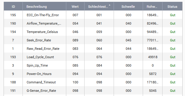

Stell Crystaldisk mal auf English um, die Werte worüber du dir Sorgen machst dürften die hier sein:
Search Error Rate, Raw Read Error Rate und Hardware ECC Recovered
Und die Werte schaun bei Seagate so komisch aus, da würd ich mir keine Sorgen machen. Die verändern sich auch.
Seagate SER, RRER & HEC
Meine Seagate Ironwolf:

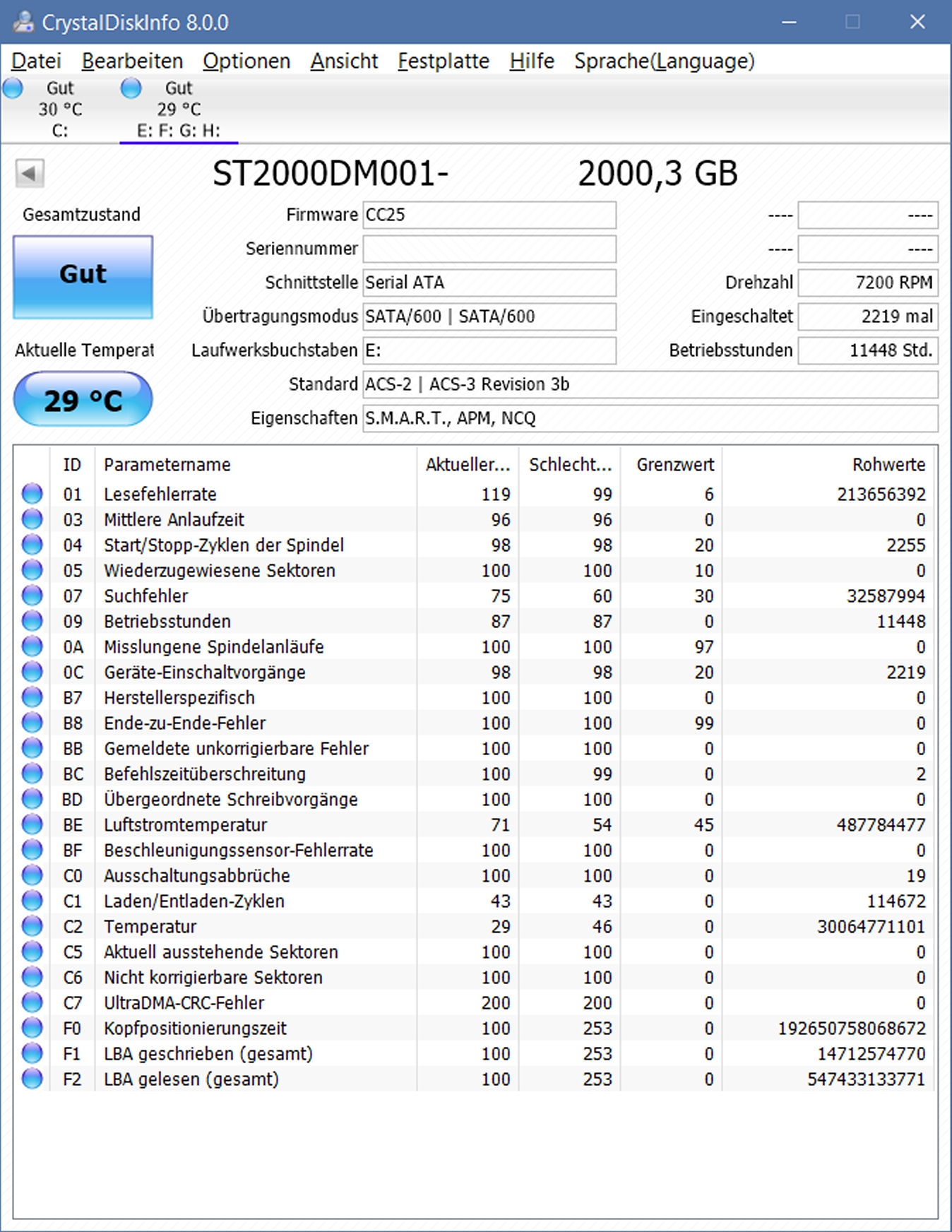

Meine Seagate sah vor kurzem so aus:
Die schnurrt wie ein Kater.

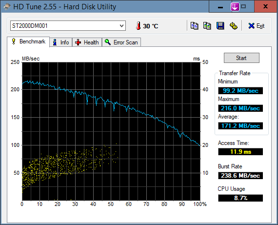

Die Übertragungsrate ist auch in Ordnung und sagt meist mehr aus, als die SMART-Werte:
Das kann man hiermit testen:
HD Tune website (Screen "Benchmark").

Hier mein Graph (er musste erneut erstellt werden, da vorher auf diese Festplatte etwas heruntergeladen wurde). Zeigt der Graph, dass alles in Ordnung ist?

Für Seagate HDD gilt:
Die Werte ID 01 und ID 07 sind zweiteilige hexadezimale Werte, die ersten 16 Bit sind die Anzahl der Lese/Such-Fehler, die letzten 32 Bit sind die Anzahl der Lese/Such-Vorgänge, bei Beiden gibt es keine Fehler.
ID C3 HardwareECC wiederhergestellt zeigt die Anzahl der elektronischen Fehlerkorrekturen, die bei jedem Lesevorgang mitläuft, solange also der Rohwert gleich der Anzahl der Lesevorgänge bleibt ist alles in Ordnung.

Ich habe noch etwas interessantes gefunden:
Self-Monitoring, Analysis and Reporting Technology – Wikipedia
Hier bitte unter "Seek Error Rate" schauen und bitte den Link zur kleinen "6" anklicken. Hier erscheint ein Beitrag in englisch, indem es darum geht, dass bei Seagate Festplatten ein Wert bei "Seek Error Rate" von 60 ganz normal ist bei Seagate. Festplatten.
Auch ein Blick auf "(Raw) Read Error Rate" kann sinnvoll sein, da hier auch Bezug auf Seagate Festplatten genommen wird und fälschlicherweise, der "Hardware ECC Recovered" Wert dem "(Raw) Read Error Rate" Wert entspricht bei Seagate Festplatten.
