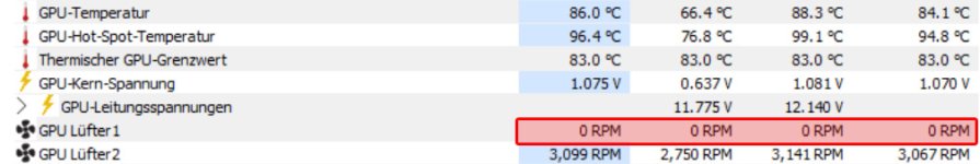

Die CPU wird schon recht Warm und der CPU-Lüfter dreht mächtig auf. Er drosselt aber noch nicht den Takt, ist aber kurz davor. Da würde ein besserer CPU-Kühler mehr Reserven bitten und die Ohren schonen.
Aber Schau da mal das...
Die Grafikkarte hat ein Hot-Spot der stark an der Genze ist. Und der GPU Lüfter 1 denkt sich, NEIN ich mach da besser mall nicht mit, soll der andere Lüfter das Regeln! Und der gibt alles und Dreht auf Turbinen Neuvoa.
