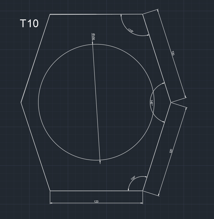

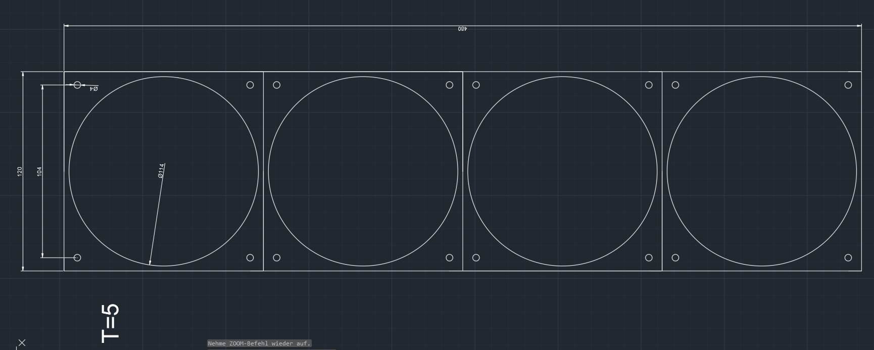

Hi,
wie man hier sehen kann würde ich mir gerne eine Externe Radiatorlösung bauen.
Nun kommen in der Planung einige Probleme auf.
An 5 der 6 Seiten sollen Radiatoren mit Lüftern angebracht werden. Die letzte Seite soll den Blick auf den Ausgleichsbehälter inklusive Wasserpumpe ermöglichen.
Jetzt mal ein paar Fragen die mir vielleicht jemand hier beantworten kann.
Bekomme ich eine Lüftersteuerung die 20 Lüfter packt?
Wenn ja kann ich mit dieser auch LED Lüfter also die Farben ansteuern?
Wie bekomme ich die Spannungsversorgung an den Turm? Externes Netzteil? Plug and Play für die Mainboardsteuerung wollte ich an der I/O Blende mit Stecker ermöglichen.
Das ganze wird dann intern mit Edelstahl bzw. Kupferrohr angeschlossen. Der Weg zum eigentlichem PC Gehäuse wird mit Flexiblem Schlauch erfolgen.
Ich bin für Anregungen und Verbesserungsvorschläge offen. Über Sinn und Unsinn müssen wir uns nicht Unterhalten ich weiß das es fertige Lösungen gibt, aber ich möchte etwas selber machen.
Zum besserem Verständnis die Radiatoren sollen Senkrecht stehen das Bild mit den vielen Bohrungen wird der Bodenbereich. (Füße kommen natürlich noch darunter)
Die Einzelteile werden aus 5mm bzw. 10mm Edelstahlblech geschnitten und dann verschraubt oder verschweißt.
Vielen Dank im Vor raus.
