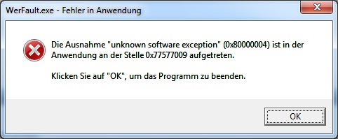

Ich habe einige Versuche unternommen, aber egal, welche latenzen ich auch einstelle, rund läuft es nicht, hier mal die Fehlermeldung, falls einer das für mich dechiffrieren kann :):

Ich hatte jetzt tatsächlich einen solchen Fehler, und zwar ist der IE abgeschmiert (bei 1600, 6-9-9-24-31):

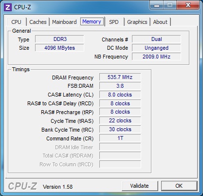

Allerdings kam nach langem Herumfuchteln im Bios endlich heraus, daß es mit diesen Einstellungen fehlerfrei läuft:
Es ist zwar schon etwas ärgerlich und ich habe bisher noch nicht versucht, die Timings noch etwas zu drücken, aber immer noch weit besser, als weiter im Single Channel mit 2GB
Wenn ich den Stop Fehler so sehe bin ich auch schon fast überzeugt das der Speicher hin is!! Hast du 2 Speicher Riegel??? Wenn ja teste die mal einzeln mit Goldmemory.

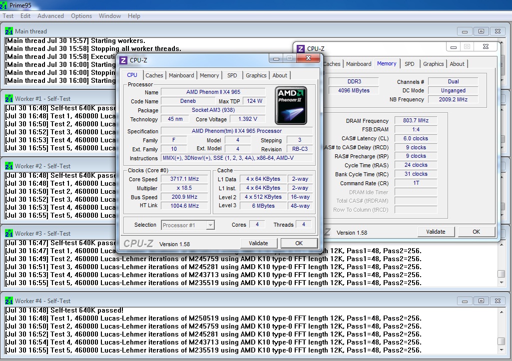

Ich glaube, ich habe es endgültig geschafft!
Danke für deine Unterstützung, Zyklon83. Goldmemory werde ich auch noch verwenden, aber ich denke, daß es keine Fehler geben wird.
Ich habe Prime95 laufen lassen (lots of RAM tested):
