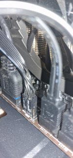

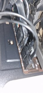

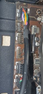

Kannst Du mal ein paar scharfe Bilder vom PC-Innern machen und hier einstellen?
Board reset hatte ich schon versucht (war ja batterie raus 30min warten wieder rein oder?)
Schau mal, ob Du die BIOS-Batterie siehst - so daumenbreit, rund und silbrig glänzend.
fotografiere mal die Umgebung davon - Handy bitte abstützen!

Ich sehe auf dem ersten Bild EZ Debug LEDs, was sagen die denn so beim Start?
DRAM leuchtet beim Start kurz auf danach VGA

Das BIOS-Reset-Pin Pärchen hab ich mal grün gekennzeichnet, falls es gebraucht wird:
Aber laß erst mal alle Updates laufen und Windows die Treiber zusammensuchen.
