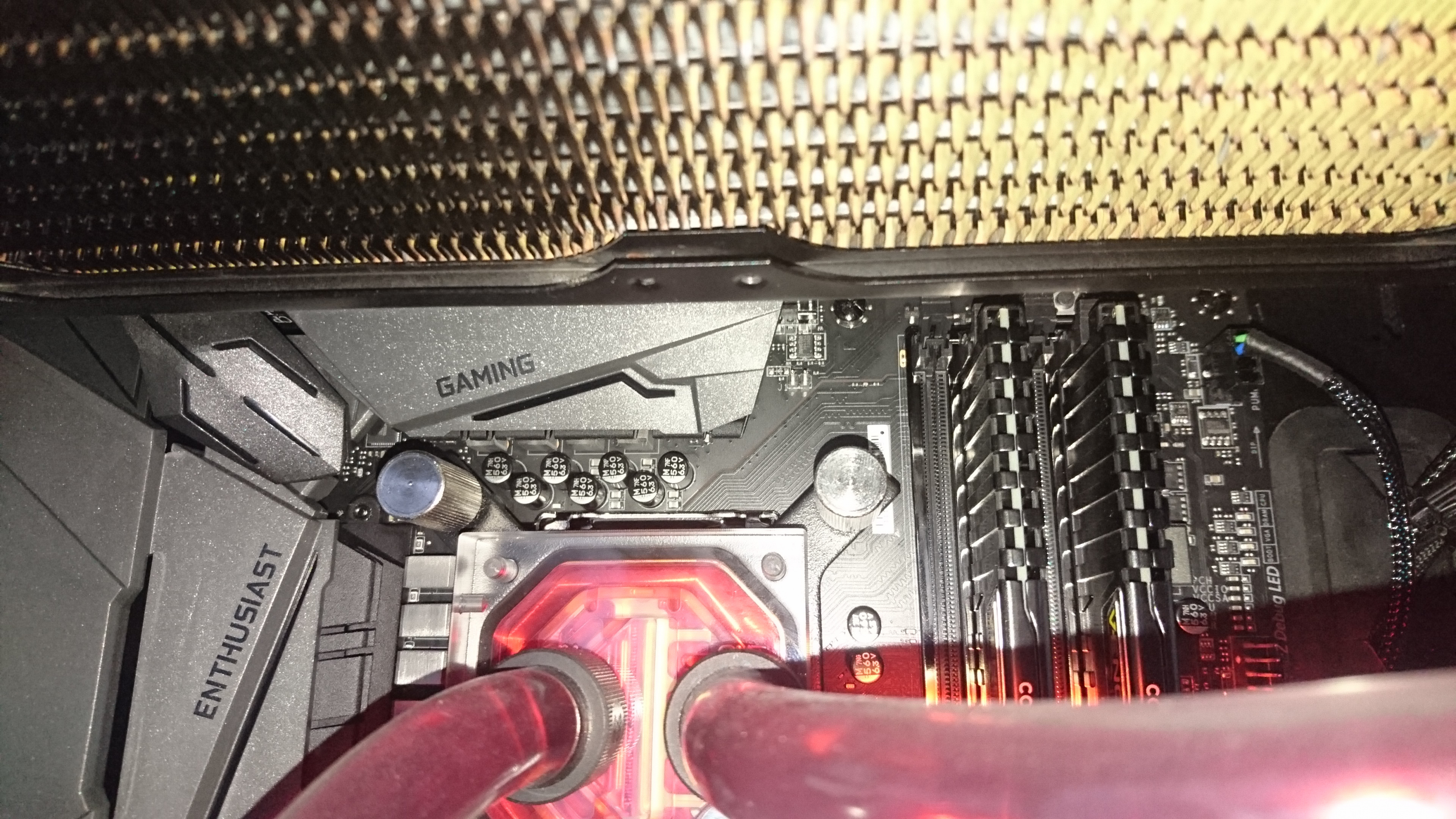

Im Deckel passt wegen dem RAM leider nur ein 360er, also 120er Lüfter, 10cm in der Höhe wären also wirklich gut :D

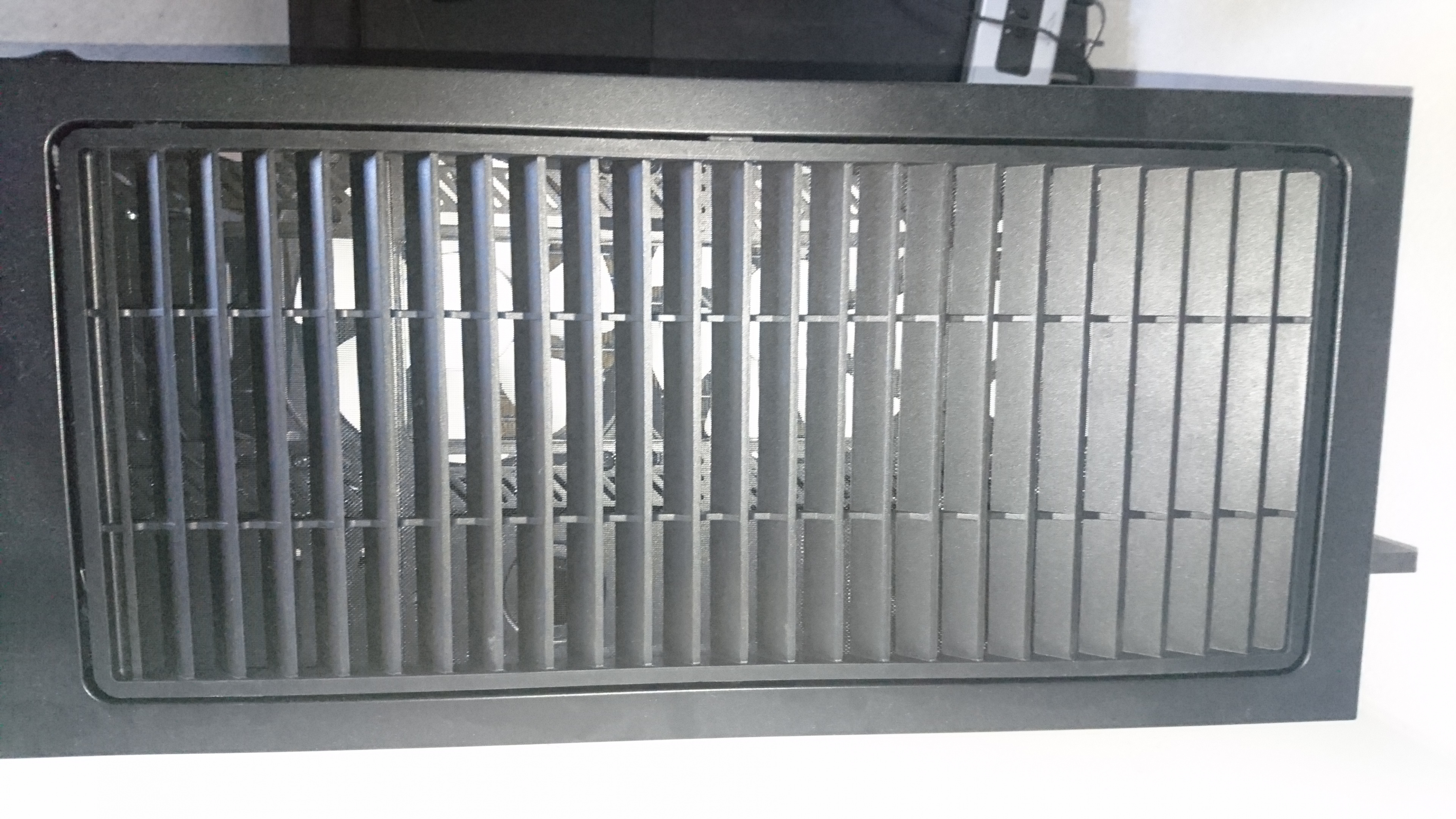

Im Deckel ist beim offenen Layout auch ein Staubfilter, genauso wie in der Front und im Boden. Der Großteil wird hier echt gut abgehalten, ich merke auch keine Temperaturänderung ohne Filter. Restriktiv sind sie also auch nicht. Im Gehäuse habe ich jetzt nach ca. 6 Monaten etwas sehr feinen Staub, muss es einfach mal wieder ausblasen.

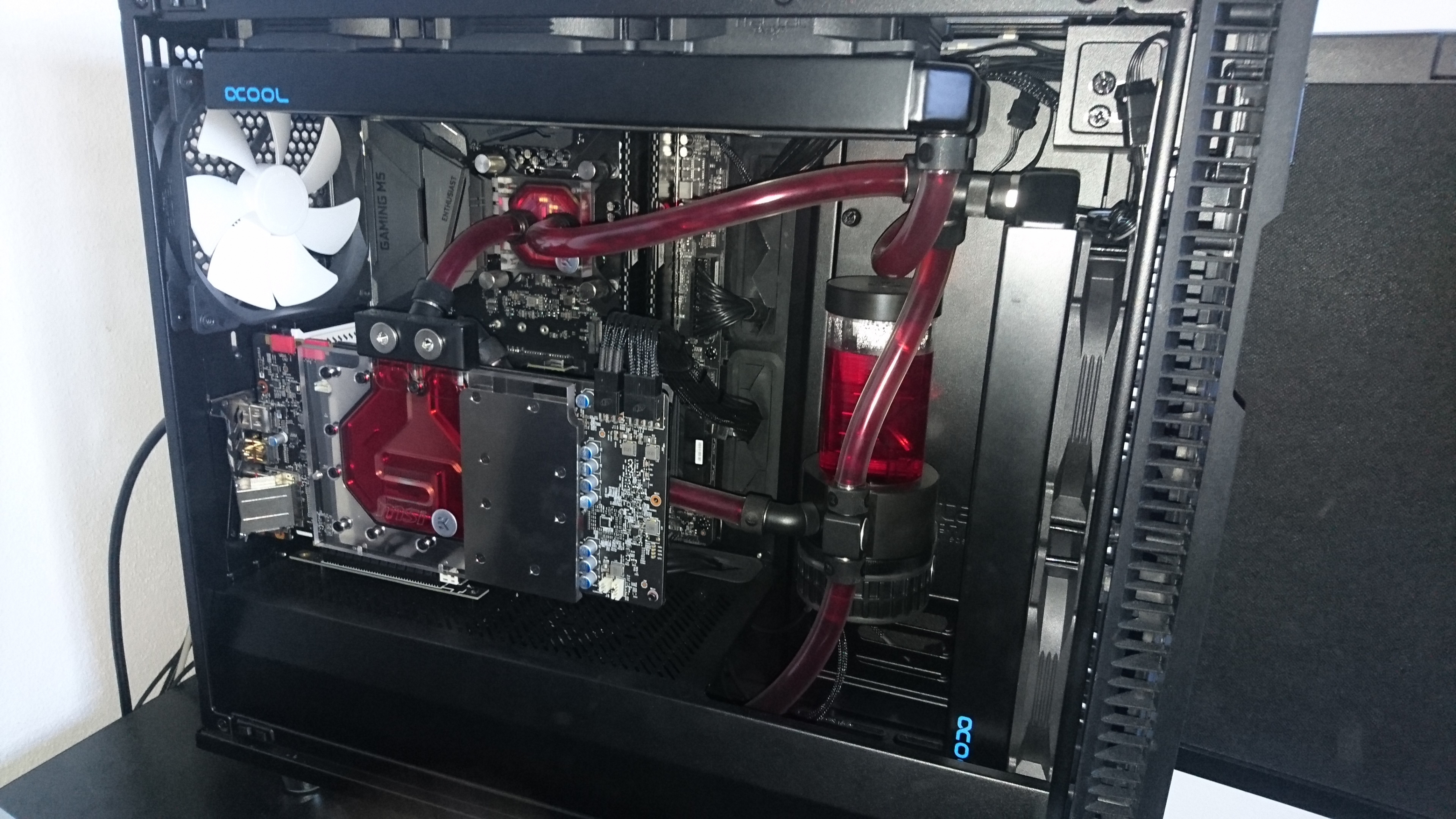

Erst mal das gesamte System:

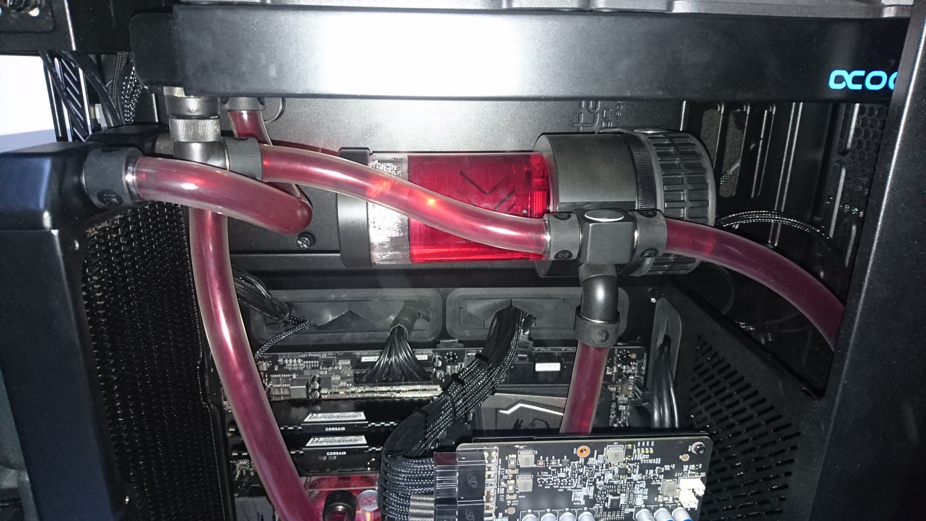

Details Pumpe/Verschlauchung (hier möchte ich noch mal optimieren, das gefällt mir noch nicht so. Aber vielleicht steige ich auch gleich auf Hard Tubes um):
Hier ein Bild der RAM-Freiheit bei einem 360er Radi, 30mm dick mit standard Lüftern. RAM ist standard Corsair Dominator, nicht besonders hoch.
Der Filter im Deckel sieht von oben dann so aus:

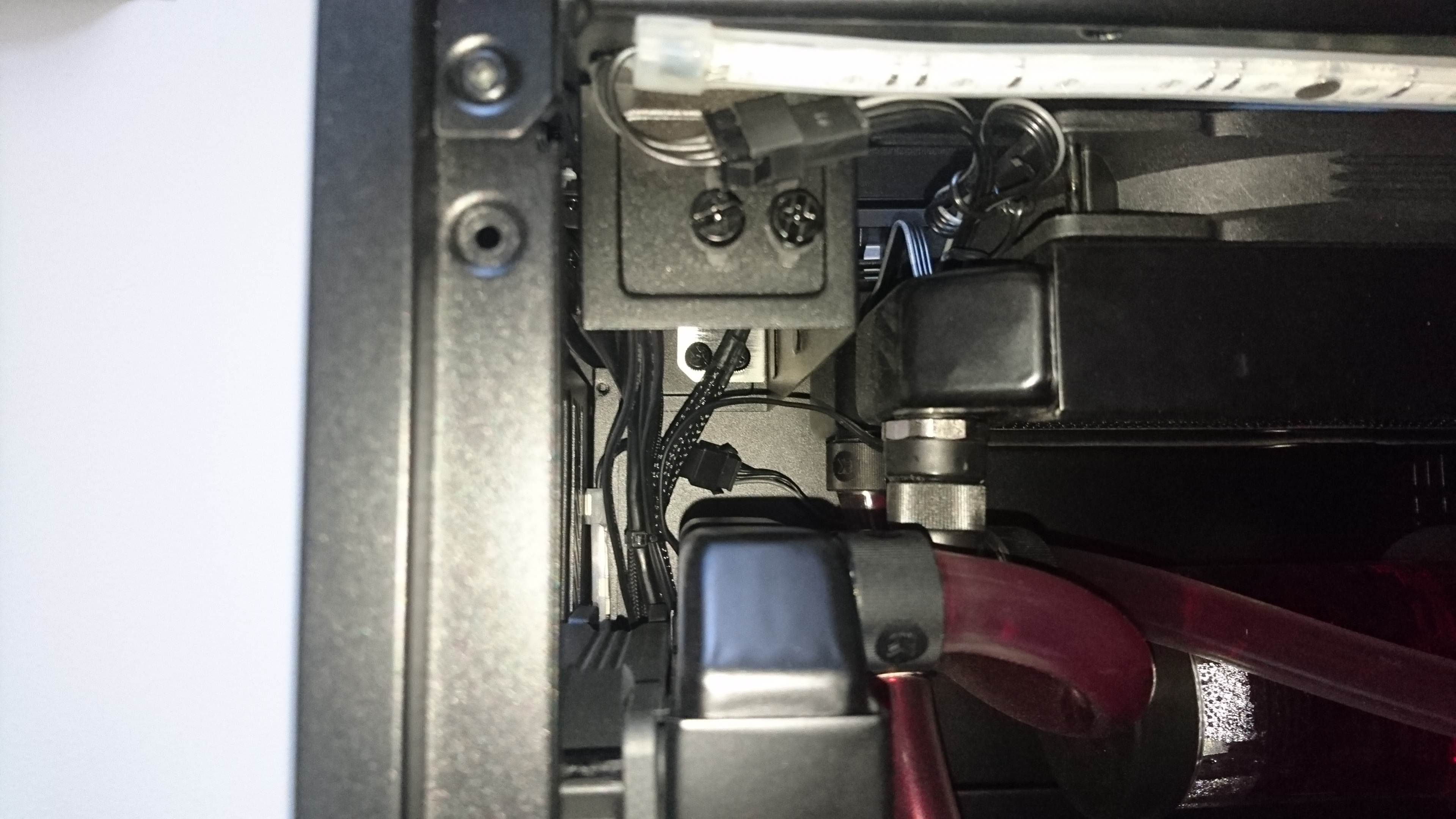

Und zu guter Letzt noch das Auqaero von hinten. Wie du siehst, müssen die hinteren Schrauben von innen nach Außen montiert werden und klemmen mit der Rückplatte, aber es hält gut. Vielleicht bohre ich bei der nächsten Demontage hier auch noch Löcher und Verschraube von hinten.
