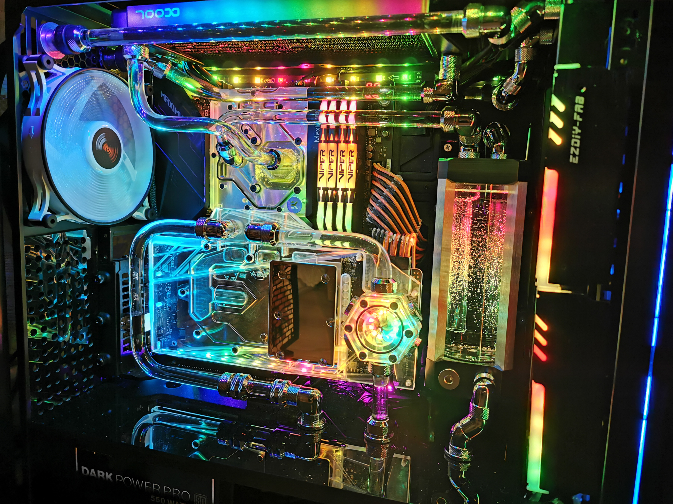

Bei mir habe ich 13mm Röhren besser gefunden. Wobei es damit zu tun haben kann das ich früher 16er Schlauch drauf hatte und ich es diesmal etwas feiner haben wollte. Bei mir sieht es so aus.
