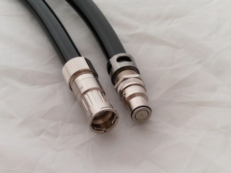

Hey ich versuche mich mal an einer Erklärung:
Der männliche Teil der Kupplung drückt in der Weiblichen Kupplung einen Ring nach hinten, welcher einen Wasserdurchfluss ermöglicht, im männlichen Teil passiert dies ebenfalls, allerdings wird hier der innere Ring rein Gedrückt. Beide Anschlüsse sind mit Federn versehen, die bei einem Abkoppeln die Ringe wieder nach vorne drücken, um Wasseraustritt zu vermeiden.
file0168-jpg.613301
