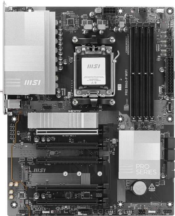

Scheinbar werden nur noch 2 PCI-Schnittstellen angeboten ??
Komisch ich finde immer noch recht viele Boards die 3, 4 oder auch 5(inkl. dem PEG) an PCIe Slots bieten. Ob einige davon dann Lanes sharen muss man halt vorab prüfen. Die Handbücher sind ja heut zu Tage alle Online verfügbar. Abstriche muss man dann bei der Auswahl an GPUs machen. Will man alle Slots nutzen ist dann nur Platz für eine 2 Slot Karte. Und selbst die ist dann unmittelbar direkt oberhalb des nächst gelegenen PCIe Slots.
Mal nur ein Beispiel:
Generell werden PCIe Slots heute halt gerne "eingespart" um dafür dann mehr M.2 Slots oder schnelle USB Ports zu verbauen. Die Anzahl und die Generation sind halt abhängig von der verwendeten CPU und was der Chipsatz dann noch zusätzlich zu bieten hat. Gebraucht werden PCIe Slots aber wirklich kaum noch. Mittlerweile ist Onboard Sound adäquat zu einer Einstiegs Soundkarte. 2,5gbit LAN bietet inzwischen auch nahezu jedes aktuelle Mainboard. WiFi/BT ist ebenso vorhanden. Einen DAC kann man auch per USB anbinden wenn gewünscht. Das gilt in der Folge auch für SATA Drives. Wer keine "Steinzeit Controller" mitschleppt hat genug, gleich teure, Alternativen.
