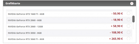

Lustig finde ich den Aufpreis für eine RTX2060 12GB :)
