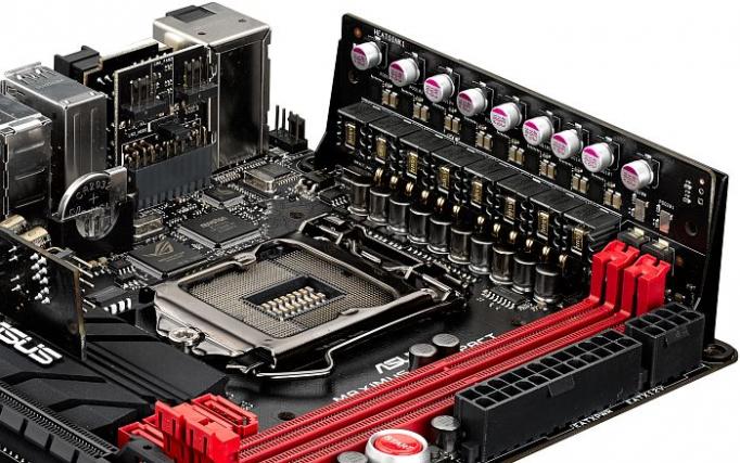

In diesem Abschnitt geht es vorwiegend um die "Architektur" der Spannungsversorgung. Der Aufbau hängt dabei vom zu erzielenden Ergebnis ab. Praktisch kann man eine Leistungsschwache CPU mit einer geringen TDC (nicht verwechseln mit TDP) mit nur einer Phase betreiben. Da der Strombedarf wie in der VDR für große Prozessoren schon die 100A im Normalbetrieb übersteigt und wenn übertakten weiteren Energiebedarf fordert, wird der Elektrotechniktrick die Parallelisierung verwendet. Es gibt derzeit keine Mosfets die unter geringer Wärmeabgabe solch hohen Ströme durchleiten können während sie die Spannung um den Faktor ~10 herabsenken und dies im hochfrequenten Kiloherz- bis in den Megaherzbereich hinein. Mit zusätzlichen Phasen werden die Intervalle je nach Anzahl vergrößert. Der Mosfet auf der ersten Phase hat also potenziell die doppelte Zeit, um sich abzukühlen während sein Partner auf der zweiten Phase seine Aufgabe übernimmt. Dieses Prinzip ist fortführbar bis soviel Phasen nebeneinander geschaltet sind, um die gewünschte Stromstärke abgreifen zu können. Dem gemäß vervielfacht sich aber auch die Anzahl der Bauteile bei gleicher Leistungsfähigkeit. Auch in der Leistungsfähigkeit unterscheiden sich Mosfets, Spulen und Kondensatoren (siehe Absachnitt 3.). Hinzu kommt eine Beschränkung der Anzahl der Phasen vorgegeben durch den verwendeten PWM-Controller. Je mehr Phasen dieser gleichzeitig zu steuern hat umso aufwändiger muss der Chip dimensioniert sein. Aus diesem Grund findet sich mehrere Wege die zu einer Lösung führen. Im Beispielsfall von 100A ist dies ideal durch 2 Phasen a 50A, 3 Phasen a 33,3A, 4 Phasen a 25A, 5 Phasen a 20A, 6 Phasen a 16,6A oder 8 a 12,5A zu realisieren. Verluste an den Bauteilen erfordern jedoch größere Ströme und potenzieren sich je weiter man durch Übertaktung die Spannung steigert. Spätestens bei der letzten Lösung und darüber hinaus könnten aber auch Platzprobleme eine Rolle spielen wie etwa auf µATX und ITX Mainboards.
Hierfür wird dann wie etwa auf der ITX ROG Impact Reihe von Asus in die Höhe gebaut, was hohe Mehrkosten und Leistungsverluste mit sich bringt, die dann der Endkunde zu tragen hat. (Quelle: pcgh)

![Asus_Maximus_VII_Impact_6-pcgh HochhausVRM.jpg Asus_Maximus_VII_Impact_6-pcgh HochhausVRM.jpg](https://extreme.pcgameshardware.de/data/attachments/259/259110-5206ce365c1bba913bc0d220c5cc49d0.jpg)
