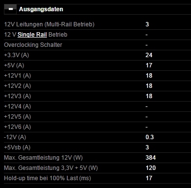

Eine Frage zum Straight Power E10 400 Watt
Ich hab extra noch mal bei BeQuiet nachgeguckt. :D
Das Review war aber auch gut versteckt, ich wollte eigentlich wissen wann die OCP anspringt und bin dann auf ner englischen Seite auf das Review gestoßen. Dort hat das Netzteil übrigens erst bei 500W abgeschaltet.
Wenn das Netzteil 4 Rails hat wieso wird es dann als 3 Rail Netzteil vermarktet?
Damit die Leute das 500er Modell kaufen?
Oder hat die Marketing Abteilung geschlafen?
Fragen über Fragen. :ugly:
Hallo Zusammen,
Die Netzteile der Modellreihe Straight Power verfügen in der Baureihe E10 über vier 12V Rails. Ausgenommen die 400 Watt Variante, diese verfügt über drei 12V Rails.
Ich habe das Review mal "überflogen" und konnte die Aussage, dass die 400 Watt Variante ebenfalls über vier 12V Rails verfügt leider nicht finden.
Im Eingang steht Triple / die Abbildungen der Verpackung zeigen ebenfalls nur drei Rails.
Marco
Steht ungefähr in der Mitte:
En elke 6+2 pins PEG connector heeft ook zijn eigen 12V rail, de ene heeft geel witte draden en de andere blauw gele draden. Deze verdeling is dus nog beter dan wat het label en de handleiding verteld! Met 18A per connector (of misschien wat meer maar dit moet je meten) zou je een enkele 12V rail nooit per ongeluk kunnen overbelasten maar bij kortsluiting beschermt dit wel de rest van de PC, wat veel minder het geval is bij een single rail voeding.
Nach diesem Bild:
http://tweakers.net/ext/f/J2B76WO98WV5L1LQ1AugJe5l/full.jpg
Er erwähnt das auch am Anfang in der Pro und Contra Liste, allerdings als Contra weil es eben nicht der Beschreibung entspricht.
Wurde im Netzteilthread doch mal beantwortet, bei der ersten Charge wurde versehentlich die 4te Rail mit angeschlossen, das soll in Zukunft geändert werden. Vielleicht kann man das selber entsprechend umlöten.^^
