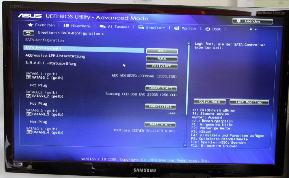

Oke, kommen wir dann zum leider unangenehmen Teil. Nach Abklemmen der HDD startete Win 7 natürlich nicht mehr, sodass ich versucht habe Windows von meinem USB-Stick zu booten und zu reparieren. Dort wurde - wie komischerweise auch schon bei der erstmaligen Installation - keine Festplatte mit Win-Installation erkannt, die repariert werden könnte. Habe mich dann etwas durch die Menüs geklickt und irgendetwas gefunden, um den Bootvorgang zu reparieren, aber scheinbar wurden dabei vielmehr Daten auf dem USB-Stick verändert, denn von dem lässt es sich nicht mehr booten. Habe die *.iso nun noch einmal auf den USB-Stick gespielt und versuche es nun erneut.
Was mich aber auch wundert ist der folgende Eintrag im BIOS:
http://fs1.directupload.net/images/150811/t59wvttx.jpg
Anschlüsse sollten ja stimmen, denn andernfalls hätte ich im Vorfeld auch nicht darauf zugreifen können. Bin etwas ratlos.. :/

Im Screenshot sind die Intel-Ports aufgelistet (gelbe Anschlüsse auf dem Board). Hast du die SSD womöglich an einem der ASMedia Ports angeschlossen (dunkelbraune Anschlüsse)?
Wenn ja, schließe die Festplatten (alle beide) auf jeden Fall an die Intel-Ports an.
Mit dem Gedanken hatte ich zwar beim Einbau gespielt, allerdings habe ich definitiv die gelben Ports genommen. An SATA1 und 2 klemmen HDD und SSD, an SATA4 das DVD-Laufwerk.

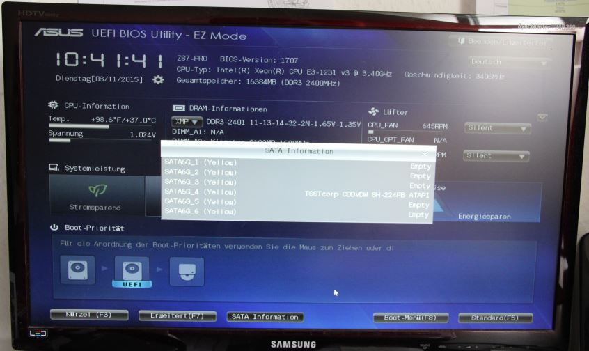

Schalte bitte einmal den Rechner aus. Kippschalter des Netzteils auf "0". Stromanschluss an der SSD abziehen. 10 min warten. Stromstecker wieder anschließen, Netzteilschalter auf "1", Rechner starten...wird die SSD nun im Bios angezeigt?
Edit:
Schaue im Bios auch noch im Menü "Advanced" -> "SATA Configuration" nach, ob die Platten dort angezeigt werden (am Besten einen Screenshot von machen).
Ist mir gerade ganz schön peinlich, aber bekanntermaßen sitzt das Problem ja vor dem Computer. Um es kurz zu machen: Ich habe einfach den Drive-Anschluss der HDD aus dem Netzteil gestöpselt und erst jetzt gemerkt, dass die SSD ja ebenfalls an dem selben Kabel hing.. Autsch! Ganz viel Kopfzerbrechen um nichts. Trotzdem vielen Dank dir!
Windows startet folglich auch ordnungsgemäß von der SSD, daher gehe ich mal davon aus, dass die Migration mittels EasyBCD funktioniert hat.

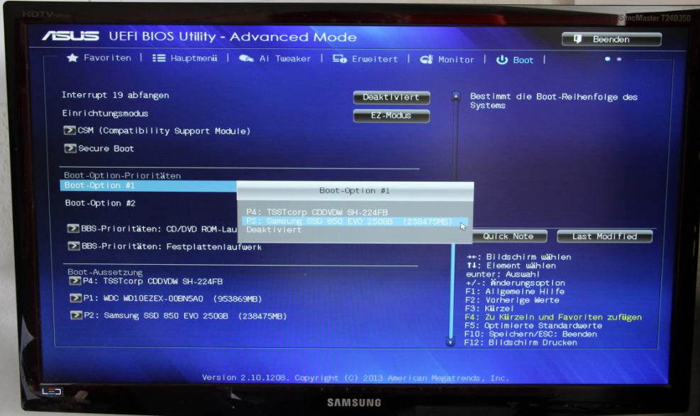

Dennoch, ein paar Fotos (irgendwie wollte der die Screenshots mittels F12 nicht auf dem USB-Stick ablegen, obwohl dieser erkannt wurde) von SATA- und Boot-Konfiguration im BIOS:
http://fs1.directupload.net/images/150811/2cjfl5jz.jpg
http://fs1.directupload.net/images/150811/6ekcbbmy.jpg

Dann wäre dies nun wohl der nächste Schritt, um die HDD ordentlich in Betrieb zu nehmen, oder?
Dann bin ich ja beruhigt :)
Hatte mir schon den Kopf darüber zerbrochen, wie du Windows installieren konntest, ohne dass auch nur eine Festplatte im Bios erkannt wird :D
In der Boot-Option #1 würde ich nun die SSD hinterlegen.
Wenn das Betriebssystem nun auch ohne die HDD startet, kannst du die 100mb Partition auf der HDD (über die Datenträgerverwaltung) löschen.
Sofern du auf der HDD schon eine Partition erstellt hast und noch keine relevanten Daten drauf sind, die auch noch mal löschen (sonst dümpeln die gewonnenen 100mb im leeren Raum herum). Anschließend eine (oder mehrere) Partitionen erstellen.
Ja, in meinem Kopf ergab das auch alles nicht sonderlich viel Sinn bis dann der entscheidende Einfall kam.. :D
Alles klar, das werde ich dann wohl mal gleich angehen. Danke für alles, hast mir wirklich sehr geholfen! ;)
