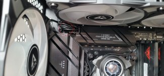

Ich habe die Hardware entsprechend der Anleitungen verkabelt (siehe Bilder). Die Arctic AIO hängt am CPU Fan Header. Die Lüfter sind jeweils durch PWM/PST Daisy Chain verkettet. Es ist vorerst nur eine alte NVMe aus meinem alten Computer installiert. Vor einigen Minuten wollte ich einen Probelauf machen und bin auf folgende Probleme gestoßen:

Also erstmal, die Pumpeneinheit gehört in der Regel mit dem AIO_Pump Header verbunden, also den Header über dem mit dem er zur Zeit verbunden ist.
Dann seh ich das oben der ATX_12 2 nicht verbunden ist, also der 4-Pol Stecker neben dem Achtpoligen CPU Stromanschluss, das könnte schon das Problem sein, auch wenn der in der Regel nicht nötig ist, so booten viele Mainboards gar nicht erst richtig wenn die Stecker nicht verbunden sind.
Warum dein Reset Schalter nicht funktioniert kann ich dir nicht sagen, für mich sieht er richtig verbunden aus auf den ersten Blick und das was man aus dem Handbuch entnehmen kann.
Sieht das nur auf Bild1 so aus oder leuchtet da oben rechts eine der QLEDs?
Hallo Shinna,
Ja, die leuchtet aber ich weiß nicht was das bedeutet bzw auf welchen Fehler das hinweist.
