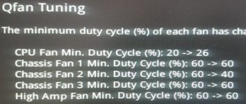

CHA1_FAN lässt er nur ein min.wert von 60% zu...??? (PWM)
CHA2_FAN lässt er nur ein min.wert von 40% zu...??? (PWM)

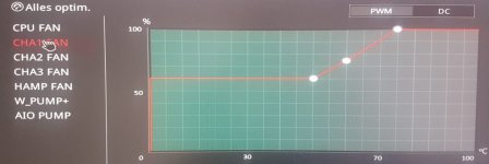

Die AI-Suite 3 überschreibt die BIOS-Werte.
Laß mal die Lüfteroptimierung dort durchlaufen (Fan Xpert ).
Dann stellst Du folgende Kurve auf CHA FAN1 + 2 ein:
Wenn es dann nicht leiser wird, weiß ich auch nicht.

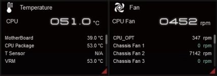

Aber man kann sich auch verückt machen. Ich beobachte die rpms bei Ai Suite und die CHA1_FAN zeigt manchmal abprupt 15.000 paar zerquetschte rpms an obwohl höchstens 1300rpms sind und mal 46.000 etc. zu hören ist nix nur kurz ab und zu ein dumpfes komisches geräusch. (Bild als Beispiel füe diese extrem anzeigen 7142rpm)
Irgendwie ist mir das nich geheuer, bei 52°C zeigt CHA1 0 rpm an und CHA2 700rpm usw.
