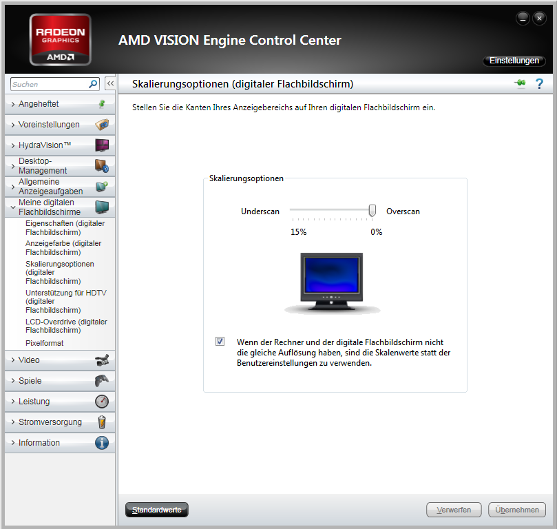

Der 24" hat nun jedoch einen Rand, der nicht genutzt wird, er scheint nur die 1680x1050 der 22" anzuzeigen, obwohl ich ihn auf 1920x1080 eingestellt habe.
Nach einer ganzen Menge erfolglosem Probieren mit den windowseigenen Bildschirmkonfigurationen und dem AMD Vision Engine Control Center bin ich nun völlig ratlos.
