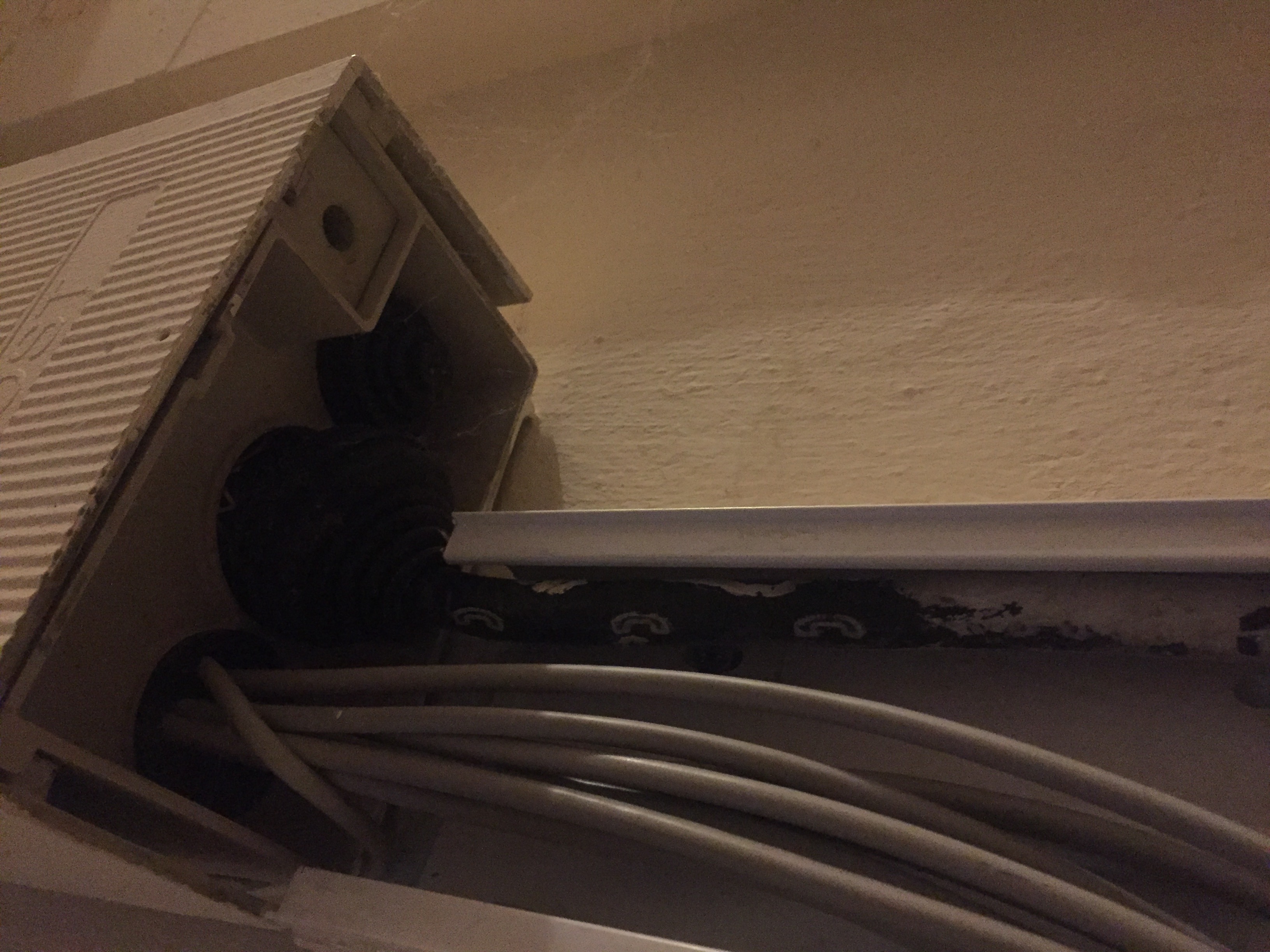

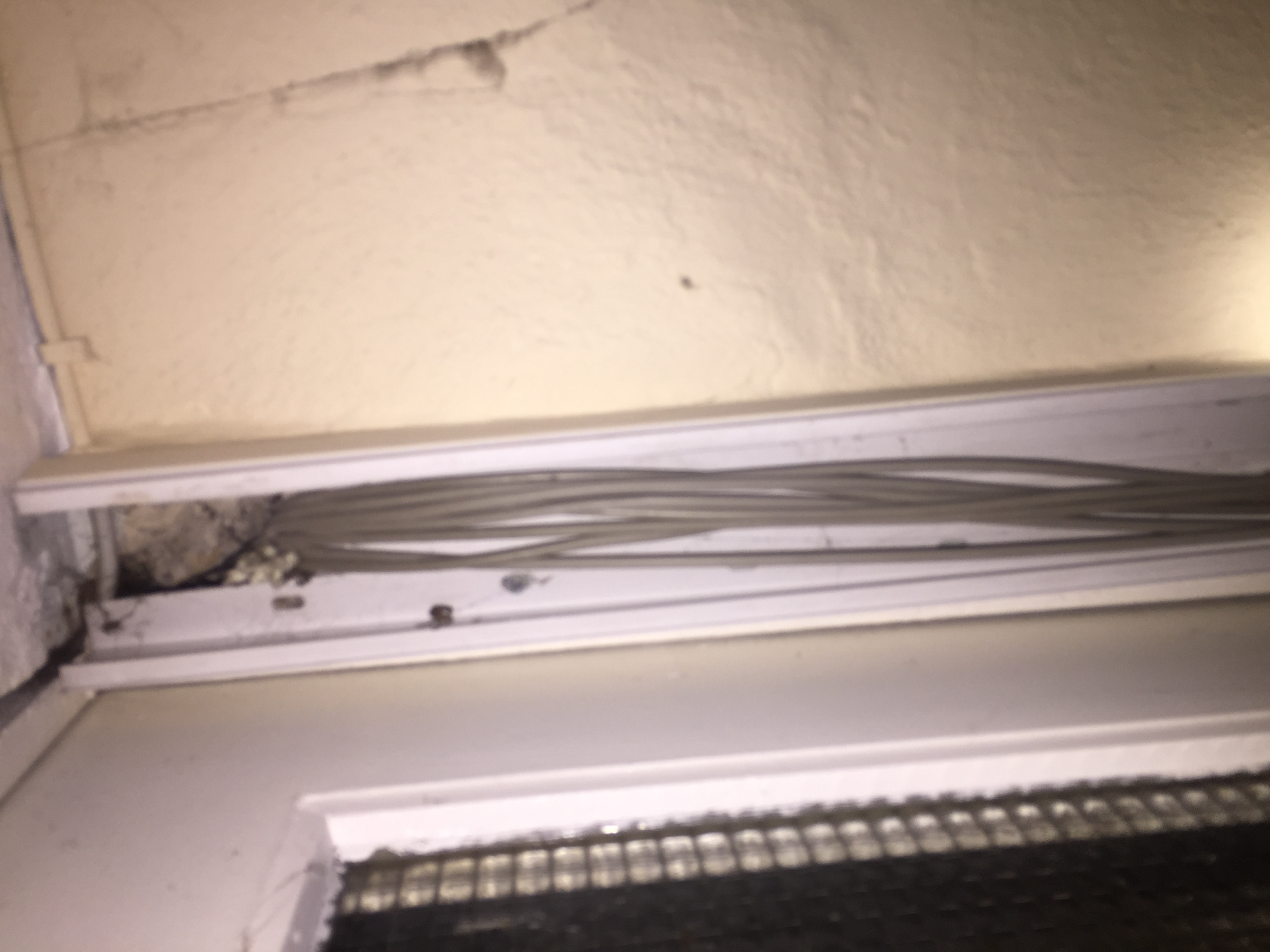

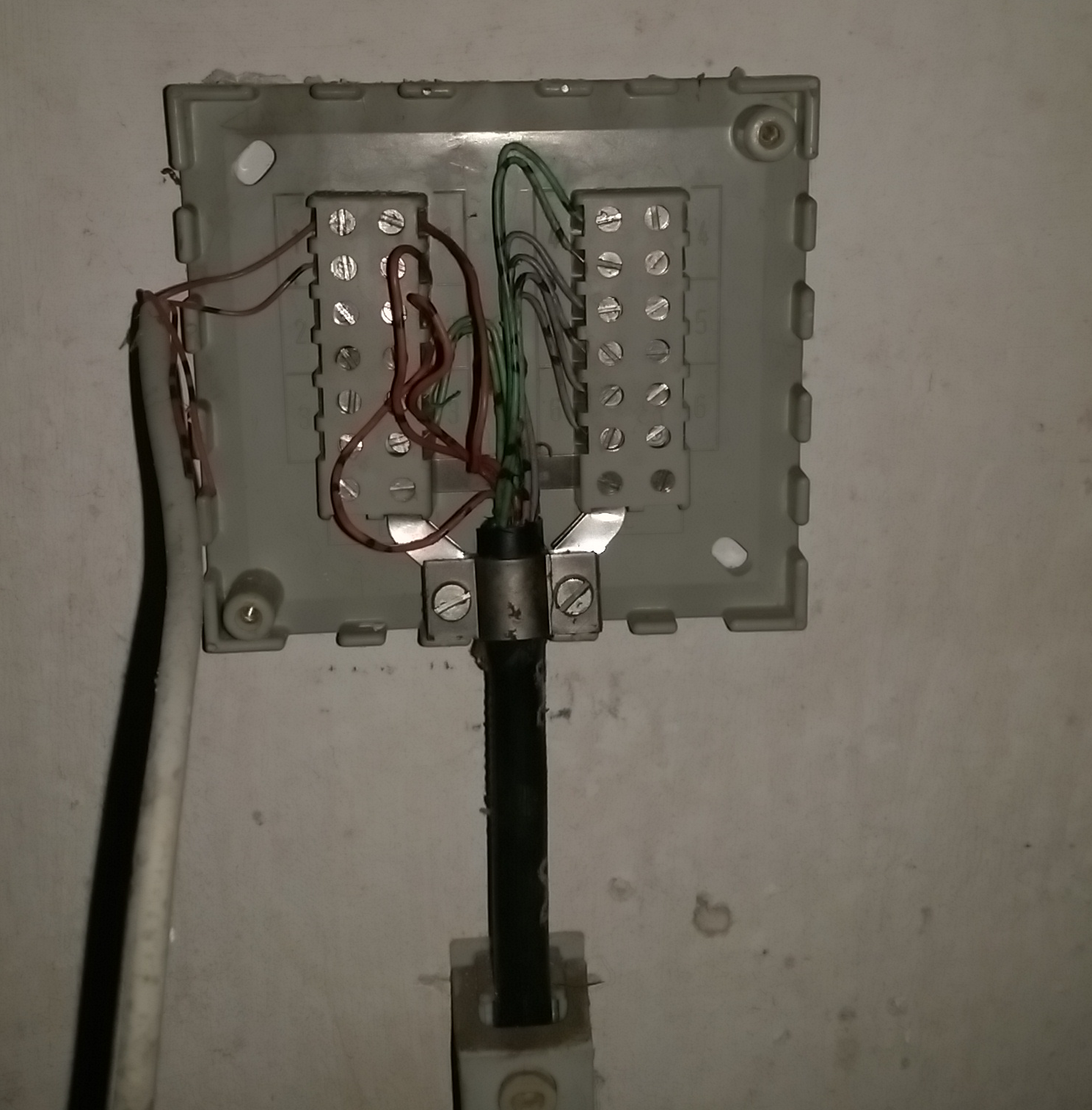

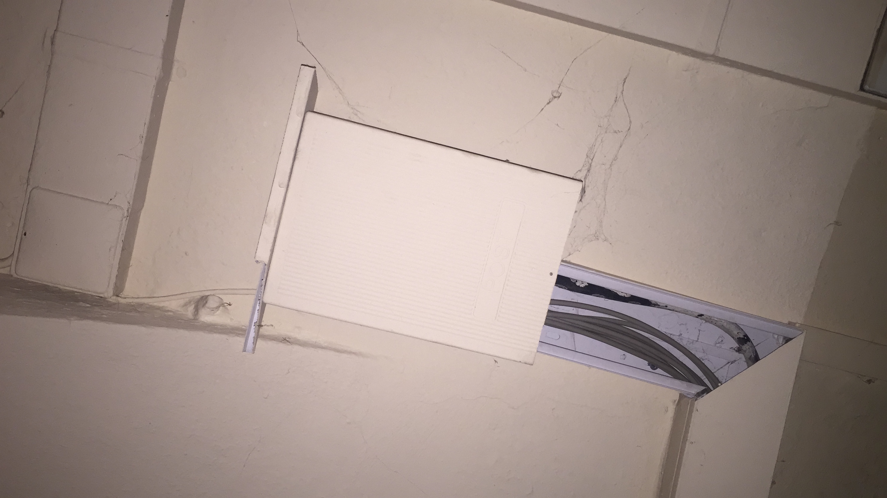

Unten im Keller ist ein Kasten der Telekom. Dort gibt es 4 dicke schwarze Kabel mit „Telefon“-Symbol drauf. 1 Kabel ist nicht abgeschlossen, eins angeschnitten, eins geht in den Telekom-Kasten und von dort in Haus und das andere geht direkt nach oben. Eines der schwarzen Kabel endet in einem Verteilerkasten, dort kommen 8-12 dünne, graue Kabel wieder raus.

Der Kasten könnte ein HYTAS – Wikipedia sein.
Gibt es weitere Kästen (APL (Bilder findest du auf provider-stoerung.de))?
Evtl. geht über den gezeigten Kasten (OPU) kein DSL: Unterschied der Glasfasertechniken | Telekom hilft Community
Zudem ist die T-Com (egal bei welchem Provider du den Anschluss bestellst) bis zur 1. TAE-Dose zuständig.
Wenn du DSL willst wird die T-Com die klassische Kupfer-TAL verwenden. Das wird erklären, warum da Leitungen nicht mehr angeschlossen sind. Die T-Com ersetzt HYTAS.

Ergänzung: Dein Bild 3 sind die typischen Telefonkabel wie sie früher verlegt wurden. Darüber ist bei mir analog Telefon, dann ISDN und später IP Telefon mit Internet in allen Geschwindigkeiten gelaufen. Von den 4 Adern werden und wurden aber immer nur 2 benötigt. Bis zum DSL Modem ist das völlig ausreichend. Eine TAE Dose kannst Du setzen, musst Du aber nicht. Ich habe von einem alten Telefon den TAE Stecker mit etwas Kabel dran abgeschnitten, Kabel abisoliert und mit zwei Lüsterklemmen mit dem Telefon Kabel verbunden. Dieses Konstrukt hängt an einer Fritzbos 7590. Cat7 Standard erfüllt es zwar nicht, aber für 100mbit reicht es wie gesagt.

Danke auch für deine Antworten! Das Problem ist, ich kann nicht wirklich prüfen, ob die Kabel in meine Wohnung gehen. Die schwarze Telefonleitung endet in einem Verteilerkasten im EG. Dort wird die schwarze Leitung in 8-12 dünne, graue Kabel aufgeteilt. Diese grauen Kabel verschwinden in der Wand. Von der Position her stimmt das dreiadrige, rote Kabel in meiner Wohnung mit der Lage der grauen Kabel im EG überein. Allerdings kann ich das nicht hunderprozentig prüfen.

Das ist der richtige Kasten.
Der Kasten verteilt das Telefon-Internet-Signal von der Telefon-Hauptleitung über die grauen Kabel in die einzelnen Wohnungen - richtig? Ich kann die grauen Kabel halt nicht einfach anschneiden, aber theoretisch dürften die Kabel unten innen aussehen wie mein graues Kabel oben, oder? Also mit den roten Kabeln und Kupfer innen drin?
Ja, in Deinem grauen Kabel sind sehr wahrscheinlich 4 rote Kupferleitungen drin. Von denen werden aber nur zwei verwendet und die beiden anderen werden gar nicht benutzt.
Dein DSL Modem hat einen TCP (Netzwerkkabel) Anschluss, der vermutlich auch mit "DSL" beschriftet ist. Da müssen die besagten zwei roten Kupferkabel mit verbunden werden. Das kann man perfekt und "schön" tun, oder es reicht einem, dass es funktioniert. Wie Du es letztlich verbindest, bleibt Dir oder dem Techniker überlassen. Bei mir läuft das ganz "robust" mit Lüsterklemmen. Die roten Kupferleitungen werden direkt mit einem abgeschnittenen und abisolierten (TCP)-Netzwerkkabel per Lüsterklemme verbunden. Da kannst Du einfach durchprobieren, welche der 4 Kabel im Netzwerkkabel es braucht. Kaputt gehen kann da nichts, aber nur in einer Konstellation bekommst Du eine Verbindung.
Vom DSL Modem (bei mir eine Fritzbox 7590) geht es weiter, wieder mit den alten grauen Kabeln, zu den alten Telefonen. Auch hier werden die Leitungen einfach mit Lüsterklemmen verbunden. Irgendwelche Dosen sind nur optisch schick, technisch notwendig sind sie nicht.
