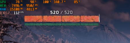

DLSS aus:
CPU Auslastung: ~80%.
GPU Auslastung: 98% (mit zwischendurch leichten schwankungen zwischen 95% und 99%).
GPU Stromversorgung: 96% - 101%.
FPS: 112

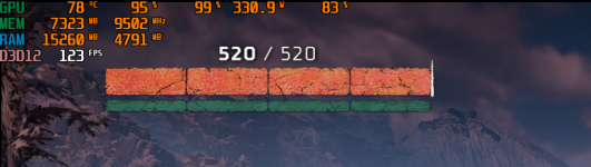

DLSS Qualität:
CPU Auslastung: genaus, evtl 1-2% mehr.
GPU Auslastung: schwankt zwischen 92% und 97%.
GPU Stromversorgung: 92%-101%.
FPS: 123

DLSS aus:
DLSS Qualität.
