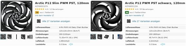

Aber wenn Kühlleistung benötigt wird und wenig Platz zur Verfügung steht, ist ein dicker Lüfter und ein dünner Radiator in aller Regel die bessere Wahl. ...
Das Problem in manchen Gehäusen ist, das man nicht 2x dicke Radis+Lü. 360er gleichzeitig reinbekommt.
Daher die Idee 2x 27erRadis mit 15mm Slim einzusetzen, ... bei moderater Lautstärke.
Wäre die Frage, wie laut ist ein dicker 25mm Lüfter bei Drehzahl X vs. Slim bei Drehzahl Y.
... wenn mans über die dB bzw. Sone normiert

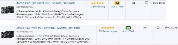

Noctuas wären mir zu teuer, vllt. eher 2 Artics vgl.!?
(sonst ist der Preisvorteil von dem 27mmMagicoll schon wieder weg)
zusammengefasst:
Nexxos HPE 20 + P12-25 vs Magicool + P12 Slim ergibt = P/L bei gleichen dB = ?
Ersteres wäre wesentlich teuerer, da lohnt sich u.U. tatsächlich ein größeres Gehäuse mit Platz
für preiswerte ST30 oder ST45. (ob der HPE 20 mm überhaupt so starke Lü. braucht!?)
Dagegen, solange für den Magicool der etwas geringere Luftdruck der Slimlü. reicht, könnte es ne
sinnvolle Kombi sein, weil man halt 2x 360er Radis reinbekommt statt dickere 360+280.
6x 120er Lü. sollte doch für 300W reichen, sprich sparsame CPU+GPU@UV/OCen.
Um 50W je Lü. abzutransportieren reichen die Slims sicher auch noch gerade so aus.

Die P-12 Slim habe ich leider nie getestet, kann also zu deren Qualitäten nichts sagen. Da wäre @PCGH_Jan mittlerweile dein Ansprechpartner. Zumindest Noctua und Scythe haben aber mit 15 mm Stärke so stark nachgelassen, dass sich das Radiator-seitig kaum aufholen lassen wird und Arctic selbst hat die P-14 sicherlich auch nicht ohne Grund 27 mm dick gestaltet. Daher würde ich davon ausgehen, dass in einem Arctic-basierten Test die Abstände ähnlich ausfallen würden und sich nur das Leistungsniveau gegenüber Noctua verschiebt. (Letzteres gar nicht mal so weit, die normalen P-12 sind ja aus gutem Grund seit langem unser Preis-Leistungs-Tipp.)
Wenn es aber darum geht, das Preis-Leistungsverhältnis der deutlich günstigeren Magicool-Radiatoren zu schlagen, haben vermutlich alle HPE-basierten Builds verloren. Die müssten ja schon für einen Gleichstand wenigstens ein Drittel besser kühlen, wenn man nur die Wärmeabfuhr betrachtet. Erst bezogen auf ein Gesamtsystem inklusive Compute-Hardware erscheinen circa 80 Euro Einsparpotenzial klein und ich würde bei Neubauten zur Kombi Slim-Radi + dicke Lüfter raten. Wer möglichst billig ein bestehendes, enges System auf Wasserkühlung umrüsten möchte, fährt mit Magicool + Slim sicherlich günstiger. Ich rate aber, wie bei allen Wasserkühlungsinvestitionen, die Langlebigkeit zu beachten: Man sitzt dann ggf. das nächste Jahrzehnt mit weniger Kühlleistung da, als für einmalig 80 Euro extra möglich gewesen wäre.

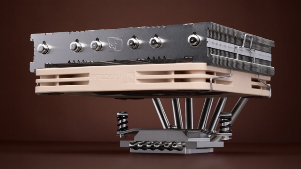

Ein interessanter Anwendungsbereich für Slimlü. ist der neue CPU-Kühler.
Im Prinzip auch Slim+dünner Radi:
Wird interessant bei Tests, wieviel Watt man da kühlen kann.

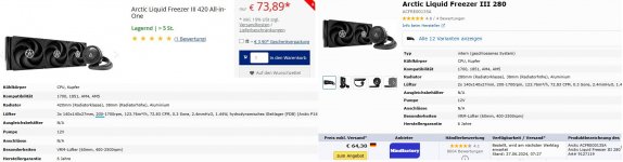

Was willst Du bei so fetten Lüftern noch steuern?
Front@2x200x38 mit 420rpm=33dB reicht für die 300W-Graka.
(mehr RPM wäre dann auch schon zu laut)
Bemerkenswert finde ich das Verhalten mit Vollbestückung, sprich auch Lü. im Deckel = kontraproduktiv
für die GPU-Temp.
Da würde ich mit ner CPU-AiO eeh ne eigene Steuerung haben wollen, die immer nur auf Minimum läuft,
um nicht den Luftsstrom UNTEN für die GPU zu schwächen, ... weil die Deckellüfter zuviel von der Front
ziehen.(ggf. sogar mal probieren HINTEN= Intake, für die AiO als zusätzliche Frischluft)
Meistens sollte auch die kürzere 280er AiO statt der 420er reichen.(nimmt weniger Luft von der Front)
Rot ist sinnlose Vollbestückung vs. Blau = Auslieferungszustand:
