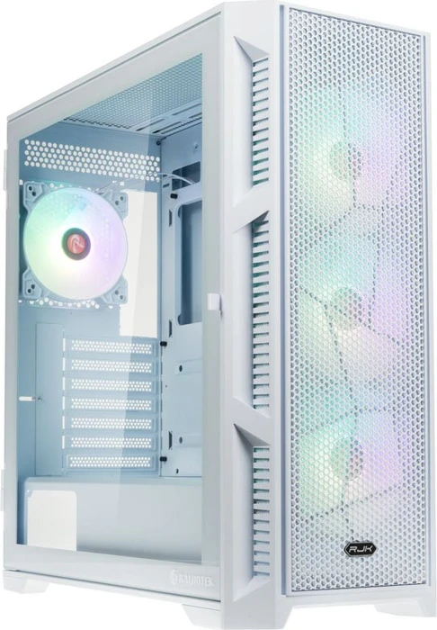

Ich habe seit Wochen das "ältere" SkyOne von Montech in meiner Liste. Auch eher ein "Jack of all trades". Bietet in seiner Preisklasse neben 3 Lüftern auch einen USB-C Frontheader. Ähnlich wie das häufig auch rabatiert zu bekommende Raijintek Ponos.
Die Sparfüchse von Montech geben nur 2x120 vorn mit!
Beim Ponos sinds schon 3x120 vorn.
Die könnte man auch umsetzen für 2x Rechts und 1x auf den Tunnel unter die Graka.
Und dann für Vorn 3x140er und Oben 2x140 hinzukaufen, falls es ein AirBuild wird.
weiß kostet halt ein mue mehr als ein 5er-Pack schwarz (vllt. white Builds als gesonderte Kategorie bewerten)
Im Prinzip muss man schon die Gesamtkosten in voller Bestückung betrachten.(45,90+36,85=82,75€)
Spassenshalber könnte man dann noch den Airflow aller verbauten Lüfter zusammenzählen und vgl.
(bei 600rpm per Excel ausrechnen)
da gäbs dann nen schönen Wert Airflow/Euro Gesamtkosten
