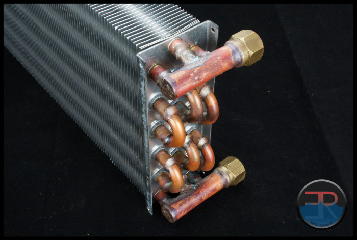

Genau dann sind Gigant und Mora prima, an denen ist nämlich (intern) nichts gelötet oder geschweißt, die sind gesteckt.
:gruebel:
Gilt doch glaube ich nicht vollständig für die Watercool Radiatoren (HTSF2 und Mora):
-HTFS2
-Mora
Lötverbindungen am Terminal
Über Dichtungen ins Terminal gesteckte Kupferohre sind doch nur bei den Aquacomputer AMS, Radical und Gigant vorhanden:
-Radical
-AMS
