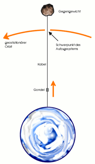

Darum ist das Ganze ja auch ein phantastisches Projekt, um Neues zu erreichen. Geld ist immer der Schlüssel dazu. Wichtiger fände ich aktuelle einen Weltraumfahrstuhl. Auch da ist alles an Wissen vorhanden, ihn zu bauen wäre grandios.Man redet davon mit 100 GW auf ein Sonnensegel zu strahlen; bekommt aber weder die Energie in den Laser, die Wärme aus dem Laser, noch die Optik ins All oder die lästige Atmosphäre aus dem Weg.
Aber hauptsache wieder ein Materiel für ein Sonnensegel gefunden.
