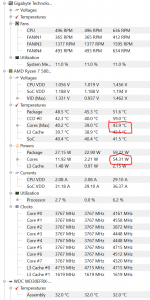

Hallo,
ich habe kürzlich einen AK620 Kühler auf einen Ryzen 7800x3d installiert und gerade mal einen Stresstest laufen lassen mit MSI Kombustor. Die Temperatur geht auf knapp 80 Grad und die Leistung ist so wie im angehängten Screenshot.
Die Lüfter drehen zwar hoch, aber es macht eigentlich keinen Sinn, weil der ganze Passiv-Kühlkörper eiskalt bleibt. Kann das irgendwie normal sein? Kann ich irgendwie testen, ob die Cpu ihre maximale Leistung abrufen kann?
mfg
Es kommt das gleiche bei raus, Temperatur um die 80 Grad und Takt bei 4,75 GHz und der Kühlkörper ist immer noch kalt.

Wenn Du der Sache tiefer auf den Grund gehen willst, installiere eines der üblichen Auslesetools. Ich mag das hier:
Und dann schaust Du Dir an, ob die CPU richtig funktioniert. Stimmt unter Last die Frequenz? Wie warm wird die CPU, welche leistung nimmt sie auch, etc.
Das ist der Originallink des Herstellers, der ist vertrauenswürdig
So sieht das dann auch, da findest Du sehr viel, mal kann das meiste ein und ausblenden.
Die CPU soll ja eigentlich einen Turbotakt von 5 GHz schaffen, komme aber bei den Stresstests nur auf 4,75. Gibt es eine Möglichkeit die CPU ans Maximum zu treiben und zu testen?
Ist ja nur ein "Bis zu" bei AMD und Intel, je nach Last und Anwendung, du kannst aber mit dem Curve Optimizer arbeiten, dann können die Kerne mehr Takt anlegen.
